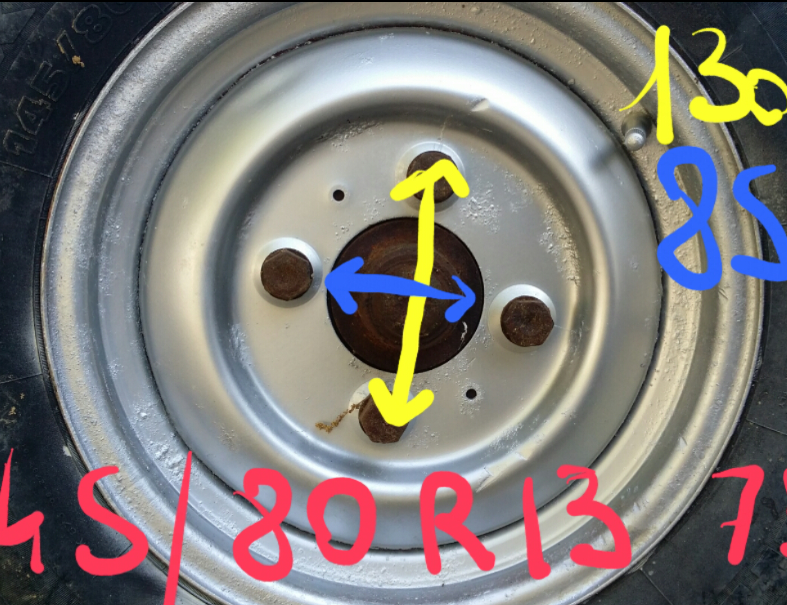

Enfaite j'ai récupéré une vielle caravane en ruine que j'ai démontée pour en faire une remorque. Dans un soucis de fiabilité je souhaite changer les roues mais malheureusement je ne sais pas comment les choisir.
Je souhaite pas spécialement la même, mais quelques choses avec des dimensions proche (135/70 etc...)
Je suis tombé sur ce forum en cherchant sur google donc je suis venu demander de l'aide.
Voici une photo de ma roues.
J'espère que quelqu'un pourra m'aider à trouver un site. Merci
recherche roue pour caravane.

Pourquoi souhaites tu changer les jantes ? Sont elles endommagées ?
Si les pneus sont vieux, le mieux est de simplement les changer comme pour une voiture.
Je vois sur le flanc du pneu : 145 80 et j'imagine le reste : 13
Le mieux est de les changer par des modèles similaires. Par exemple ceux là en indice 88 :
http://www.allopneus.com/HANKOOK-RA08-1 ... 40338.html
C'est à dire capables de supporter 560 kg par pneu.
