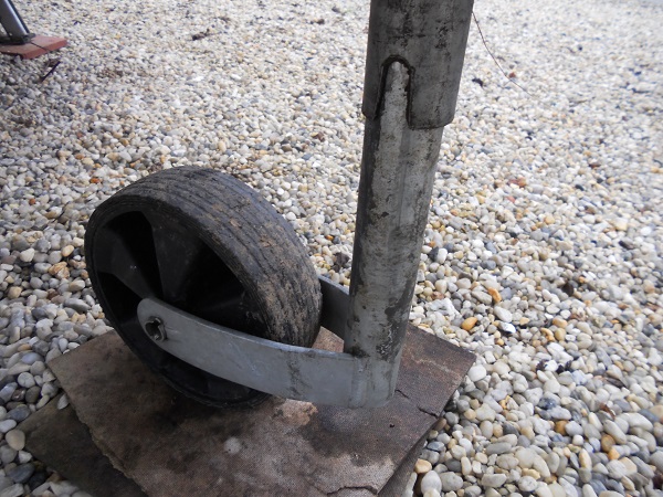

Sur la Hobby, je ne l'avais pas vu immédiatement, mais voilà la photo
roue joker de la Hobby 1101.jpg (209.98 Kio) Consulté 7076 fois
il y a une encoche sur le tube, qui permet au support de roue de trouver une place (bloquée)
Lorsque je remonte le tube, au plus haut, la roue rentre à 80% dans le triangle du chassis, juste derrière le frein à main.
Dans le concret, le support de roue est bloqué totalement, la roue reste libre, horizontalement. Cette roue dépasse légèrement du bas de crochet, et doit servir de sabot.
je n'ai vraiment pas envie d'essayer..mais je pense que cela devrait marcher.

:wink: Oui Paul !
C'est bien le principe :
la roue reste libre et droite pour rester directionnelle pour le freinage fait par la casse du cable de rupture
en empêchant la tête d'attelage de planter dans la chaussée et a la caravane de se mettre en travers :wink:
Dans le principe c'est mieux que le sabot de flèche qui n'orientait pas la caravane
mais l'empêchait juste la tête d'attelage de planter dans la chaussée :lol:

Bonjour tout le monde
@Papy80 :roll:
Excellente conclusion, le seul problème c'est que j'aurais souhaiter que la personne de la concession, m'explique le principe de blocage de la roue, au moment d'accrocher.
C'est plusieurs jours après, le jour où j'ai installé un pontet double, pour fixer le mât de l'antenne..La roue me gênait, je l'ai retirée, et en cherchant à la remettre, impossible de la replacer droite..et pour cause...Sur l'autre, c'était simple, pas de problème, il y avait rien, sauf le câble de rupture.. :D
