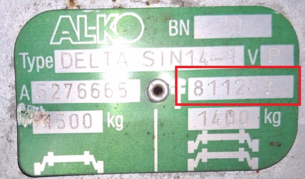

Je pense qu'il faut se référer à la plaquette signalétique de l'essieu.
Avec le n° ETI de l'essieu, faire une recherche dans ce catalogue en pages 38 ou 39 :
https://static.webshopapp.com/shops/043 ... change.pdf

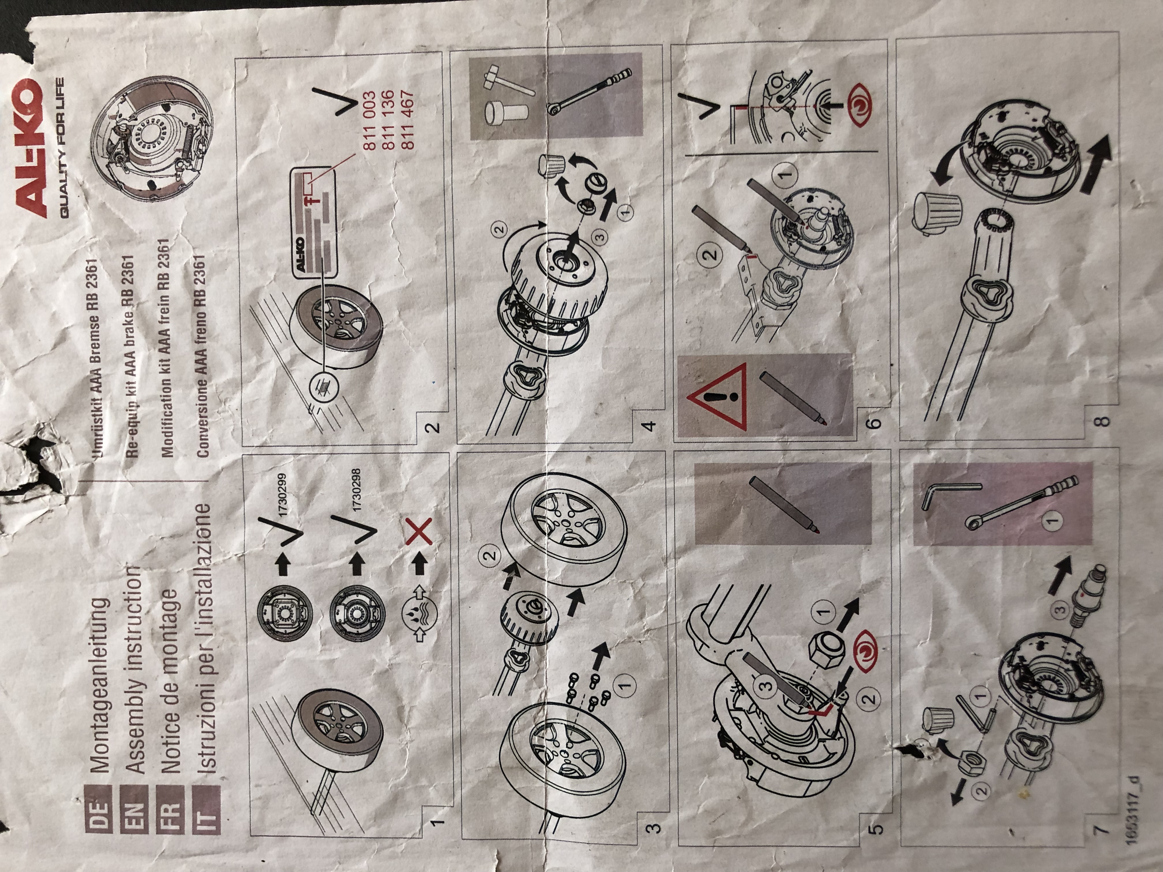

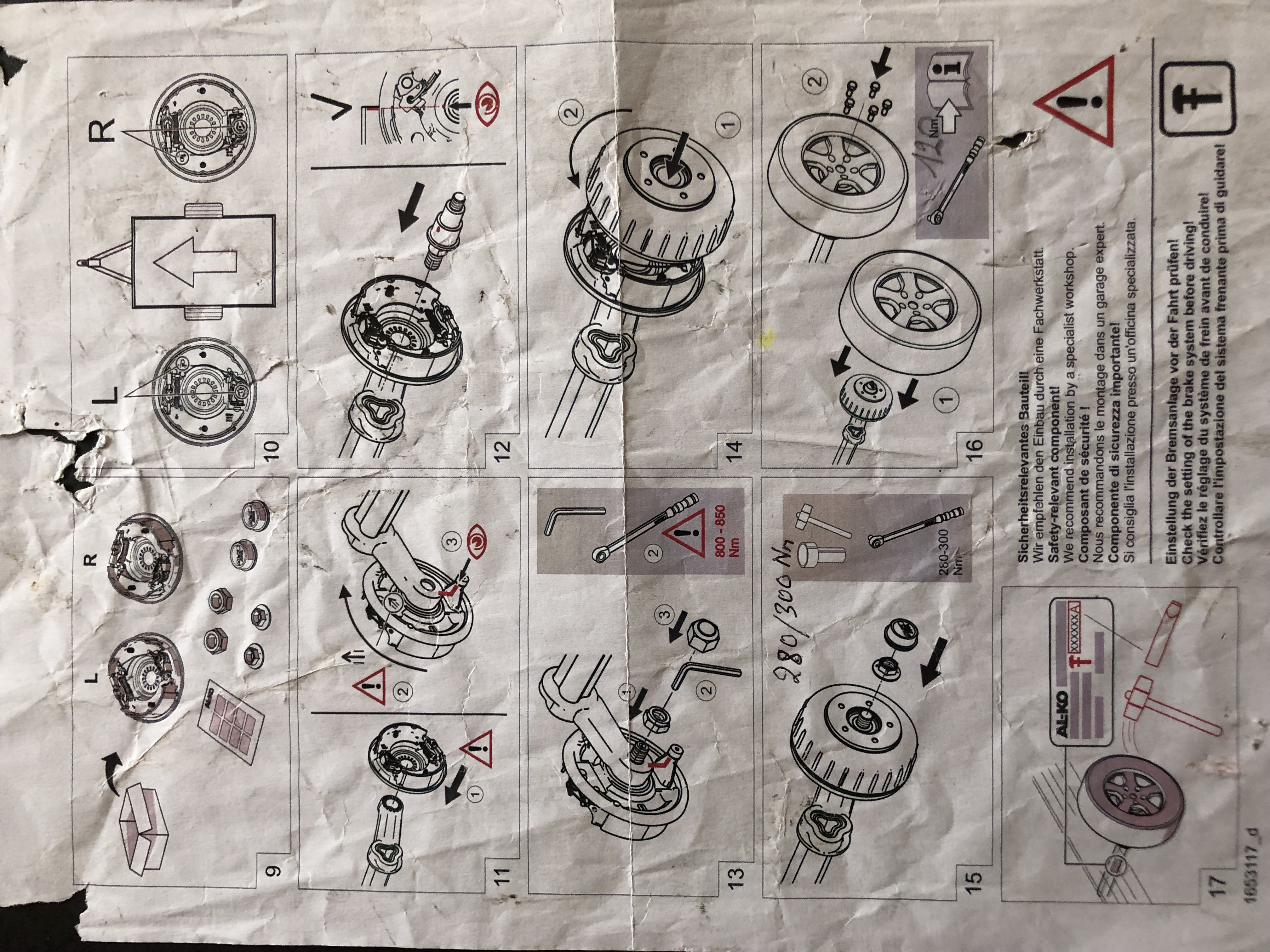

pour les cartouches, il faut 280/290 Nn
pour les coniques entre 30 à 40 Nn source Alko

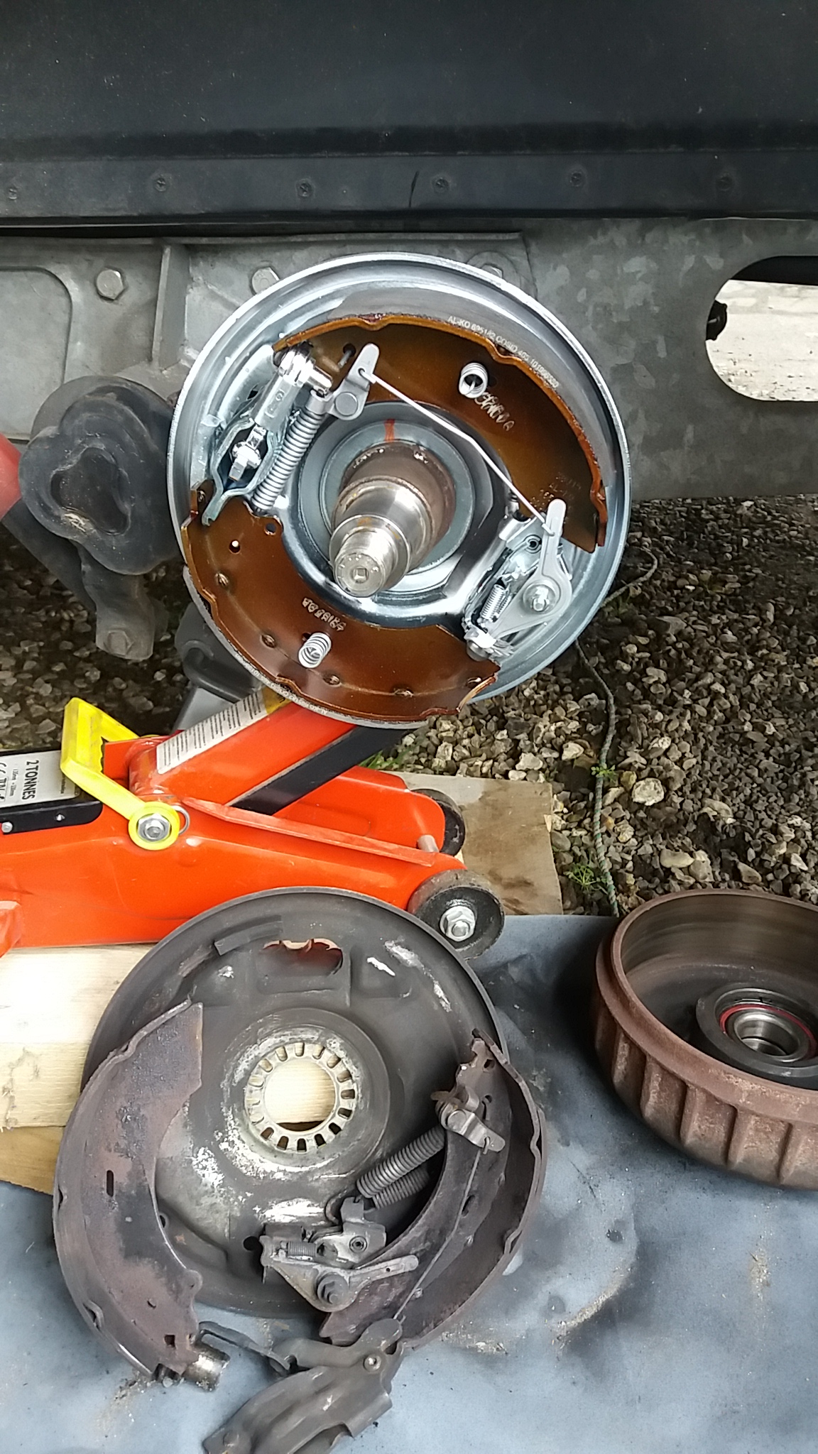

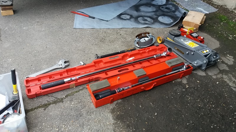

je viens de changer mes freins
Re: Identification roulement Caravelair Antares 420

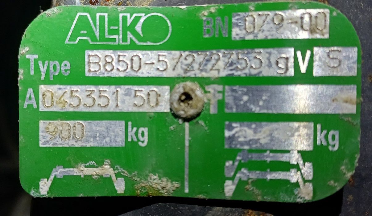

Voici une photo de la plaque de mon essieu
Si des connaisseurs peuvent m'aider à l'identifier...
Et je me pose la question de le remplacer, est-ce que vous savez où je peux en acheter un identique à un tarif correct ?
Merci !
Merci !
La série AL-KO B850-5 possède plusieurs modèles.
Voici un lien pour interroger le vendeur trailer-center :
https://www.trailer-center-discount.com ... u-b-850-5/
