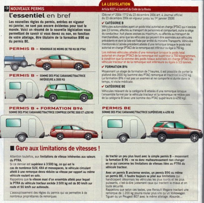

Re: besoin de l'aide de Bonaud !!! et des autres biensûr
Voici un tableau intéressant qui résume tous les cas de figure.
Dans celui de "Caro 62", on voit que le "B96" sera obligatoire.
Selon les chiffre de caro62 pour la Skoda, le permis B suffit largement.
Car la somme des PTAC du véhicule tracteur et la caravane est inférieur à 3500 kg.
Le calcul avec les chiffres du premier message = 2075 + 1340 = 3415 kg
@ Bigrand
La somme des PTAC étant inférieure à 3500 kg, le permis B suffit !!!
Voir ici :
http://www.lacaravane.com/forums/viewto ... 43&t=27263
Je ne vois pas ce qui te fais dire que le B96 est nécessaire ???
Et tant qu'à faire de citer un article du code de la route autant le prendre sur http://www.legifrance.gouv.fr c'est plus fiable qu'un livret d'auto école...
En l'occurance les article R221-4 et R221-8 aliéna III bis !!!
http://www.legifrance.gouv.fr/affichCod ... odeArticle
Catégorie B :
Véhicules automobiles ayant un poids total autorisé en charge (PTAC) qui n'excède pas 3,5 tonnes, affectés au transport de personnes et comportant, outre le siège du conducteur, huit places assises au maximum ou affectés au transport de marchandises ainsi que les véhicules qui peuvent être assimilés aux véhicules précédents et dont la liste est fixée par arrêté du ministre chargé de la sécurité routière.
Véhicules mentionnés à l'alinéa précédent attelés d'une remorque lorsque le poids total autorisé en charge (PTAC) de la remorque est inférieur ou égal à 750 kilogrammes.
Mêmes véhicules attelés d'une remorque lorsque le poids total autorisé en charge (PTAC) de la remorque est supérieur à 750 kilogrammes, sous réserve que la somme des poids totaux autorisés en charge (PTAC) du véhicule tracteur et de la remorque de l'ensemble n'excède pas 4 250 kilogrammes
La partie concernant le B96 entre 3500 et 4250 kg est traitée dans R211-8 alinéa III bis, et dans un JORF daté du 18 janvier 2013 et que vous retrouverez en téléchargement ici :
http://www.fichier-pdf.fr/2013/01/20/jo ... ce-19-1-1/
