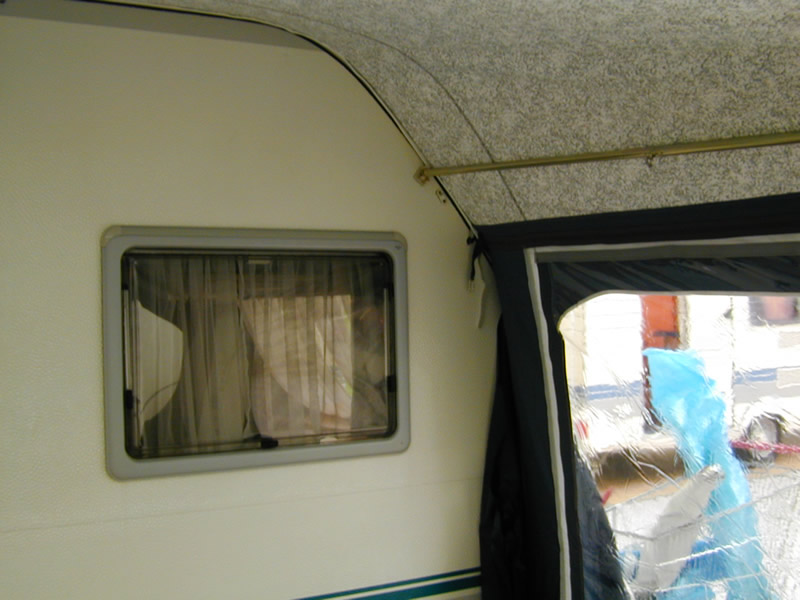

Changer les "crochets" des mâts par bas de mâts à ventouses, et coudre une "lanière" sou le double jonc à l'endroit des mâts pour retenir les mâts en place, et se passer des Triffix...
Sur le mien j'ai double jonc et triffix + lanière (ce n'est pas le mien que tu as vu en photo mais des repiquages !)
meme chose mais.jpg (27.39 Kio) Consulté 1146 fois
Donc la même chose que ça, mais sans le triffix et avec lanière et ventouses à la place des crochets !

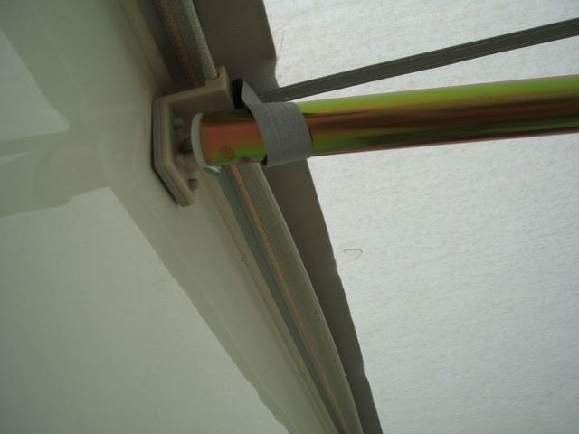

Ou alors, à fixer sur la caravane un petit crochet comme en dessous du triffix là (mais il faut bien mastiquer) :
crochet fixe.jpg (88.29 Kio) Consulté 1146 fois
