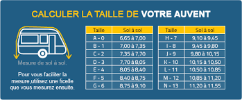

===9 ===9 c'est de sol a sol comme dit par Menhir 22 et indiqué par blancoco par son lien Trigano ! :mrgreen:
on peut se servir d'une ficelle passée dans le jonc et d'en mesurer la longueur
si la longueur de la ficelle est entre deux dimensions il vaut mieux choisir la taille supérieure
