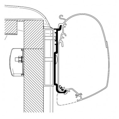

Quelqu'un peut-il me donner la façon de retirer le cache vis gris qu'il y a sur la paroi a l'intérieur de ma caravane ?
Je veux vérifier si les écrous sont encore bien sérrés ,le boitier du store se souléve d'un côté quand je le replie !

IL se souleve comment de bas en haut ?
regarde d'abord au dessus du boitier si les boulons qui le maintienne plaqué sont bien serrés
Re: Cache fixation de store a l'intérieur de la caravane
Message par Papy80 » 05 avr. 2021 13:02
il se souléve du bas vers le haut du toit côté manivelle !
Le mien est enclenché dans le rail d'auvent et par des vis dans le fond du boitier !

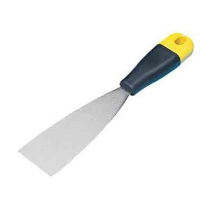

je vient d'aller voir, car je l'avais dejà retiré, donc
avec une lame de couteau , je l'ai passé en dessous dans un angle et il est venu

surtout ne force pas, la lame bien a plat , elle passe sous le cache et avec l'autre main une pression pour le deformer un peu , les clips sont en haut et en bas, sur les cotés, il n'y a rien

J'avais pensé utiliser un couteau a mastic ,mais j'en avais pas sous la main a l'hivernage ! :wink:
