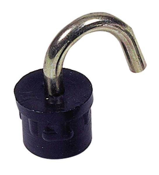

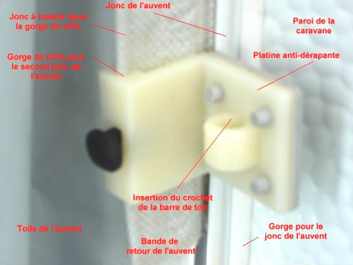

Bonjour ! :wink:
Il faut savoir si il y a un double jonc sur cet Auvent !
car il existe un systéme qui se fixe sur le 2 eme jonc
le systéme Trifix une fois installé reste même au démontage sur ce jonc
pour les barres , il suffit de remplacer les ventouses par des crochets qui se fixe dans le systéme Trifix

Aie pas de double jonc sur l'auvent ...

le problème est que s'il a des ventouses, forcément ses piquets ne se terminent pas par un crochet côté caravane.
Donc il aura un souci pour accrocher. Il faudra aussi qu'il modifie ses piquets en virant les ventouses et en mettant des embouts crochets.

Bonjour ! :wink:
C'est en effet la solution la plus simple quand il n'y a pas de double jonc
en retirant les ventouses au bout des tubes faitiéres pour mettre des crochets a la place
et comme tu dis ça facilite le travail car les points d'accroche des barres restent fixés pour les montages suivants
le petit inconvénient étant de devoir percer la paroi pour leur fixation :roll:

Message par Papy80 » 17 avr. 2021 13:21
Annaig.laurent2@free.fr a écrit :
17 avr. 2021 11:02
Merci pour toutes vos infos !
Celui-ci est-ce la même chose ?
https://www.mon-camping-car.com/article ... e-faitiere
===9 ça n'ira pas il faut un double jonc sur l'auvent ! :cry:

Message par Annaig.laurent2@free.fr » 30 avr. 2021 18:15
Un grand merci à vous tous !!
J'ai reçu les éléments de chez Oberlink (crochet, tendeur d'armature et fixe faitière).
le test à été effectué avec succès !
Mon épouse et mes enfants ont beaucoup moins galéré pour le montage de l'auvent. Limite facile :D :D :D (ça c'est moi qui le dit !)
