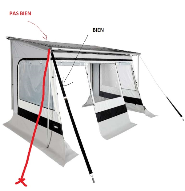

Petit détail complémentaire avant de tourner la manivelle dans l'autre sens tu fixes les sangles au sol PAS EN BIAIS mais face au store
Conseil qui m'a été donner dans un salon par le fabricant de store THULE

Et d’accord avec vh77 pour les sangles car bon maintient du store en cas de vent et toujour penser a baisser un mat de côté pour évacuer l’eau de pluie afin d’éviter une poche d’eau et mettre un rafter au milieu pour tendre ta toile.

Du coup un petit dessin :
J'ai compris que je n'avais pas poussé assez loin dans la compréhension du système.
La toile en effet peut se tendre en enroulant le store avec les pieds fixés.
Mettre un des pieds légèrement plus bas pour créer une pente sur le côté
Pour les sangles je n'ai pas bien compris mais je ne les ai pas (pas trouvées vues dans la caravane...faut que je fouille).

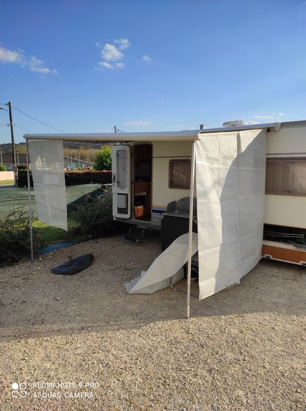

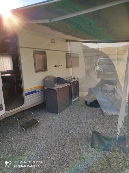

Voici une mise en situation illustrée qui grâce à vos conseils, tient un peu mieux la route. Il faut dire que je découvre tout d'un coup, on a bien rigolé en montant les meubles pour la première fois ce soir
Merci christ31530 pour les liens pour les sangles et le rafter, je vais commander ça rapidement pour compléter la fixation.
Par contre il va falloir que je trouve un "habillage" de meilleur qualité que ces toiles ajourées en caoutchouc qui pue
, je vais regarder du côté de chez Thule.
Concernant l'espace disponible, j'ai mis les meubles (fournis avec la caravane) afin de voir ce que cela prenait comme place. On a également un petite table en alu. Pour deux je pense que ça ira très bien.
