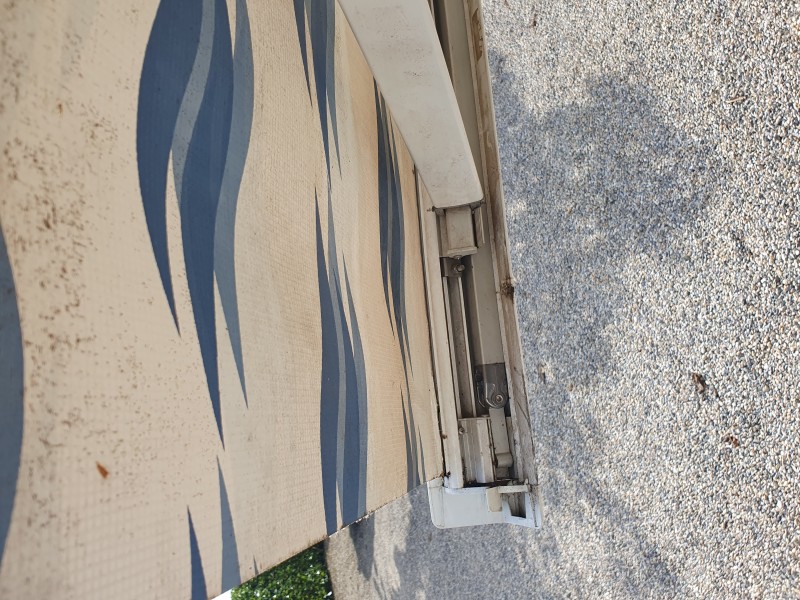

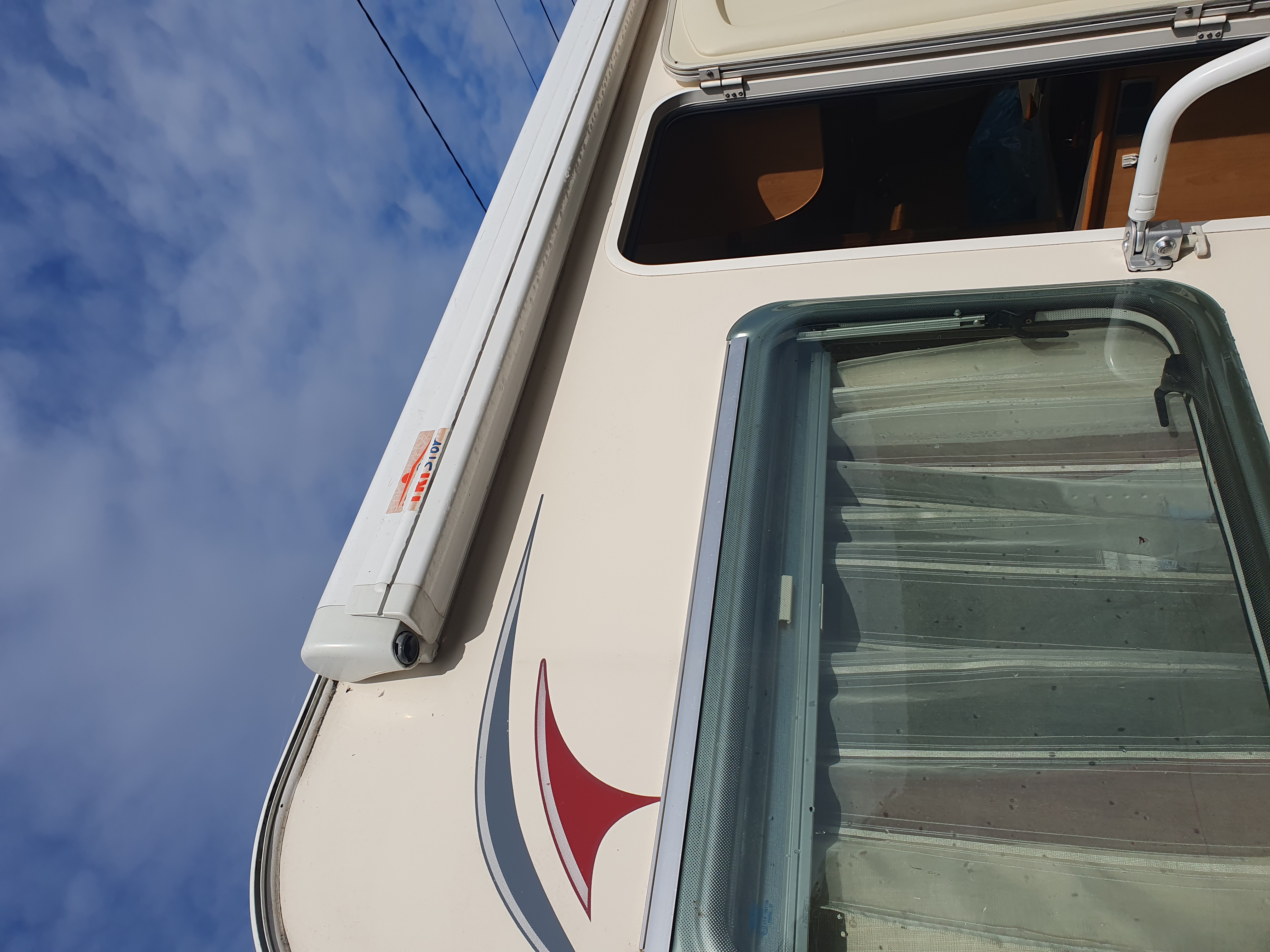

Voilà quelques photos du store.

Re: Store Tristor 1
c' est bien du thule
à la vue des photos, tu ne pourras pas mettre les barres Fiamma qui tiennent la toile sur toute la largeur offrant une bonne étanchéité entre toit et paroi, reste la solution thule qui pour moi ne vaut pas Fiamma.
