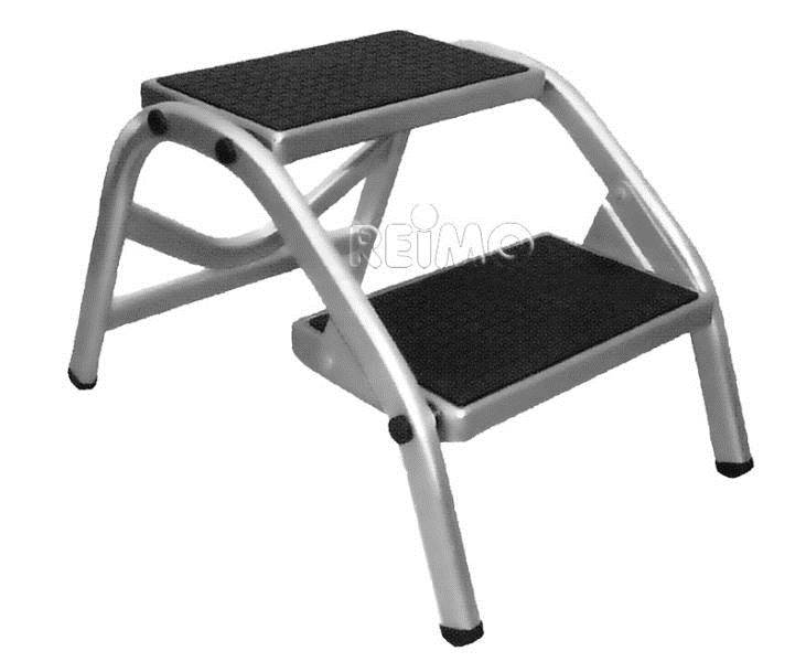

Pas de probléme pour nous Mdame Lili nous avons un Store /boitier a manivelle
et pour les éventuels besoin de <<grandeur >> ,nous avons notre marchepied double ! :wink:

C'est ce que je possède depuis 2008 année de l'achat de Disco.
Des améliorations ont été apportées au marche-pied afin de rattraper au maximum l'éventuel devers du terrain
http://www.lacaravane.com/fr/documentat ... ang,fr-fr/
Marche-pied réglable pour caravane du 18 janvier 2018.
