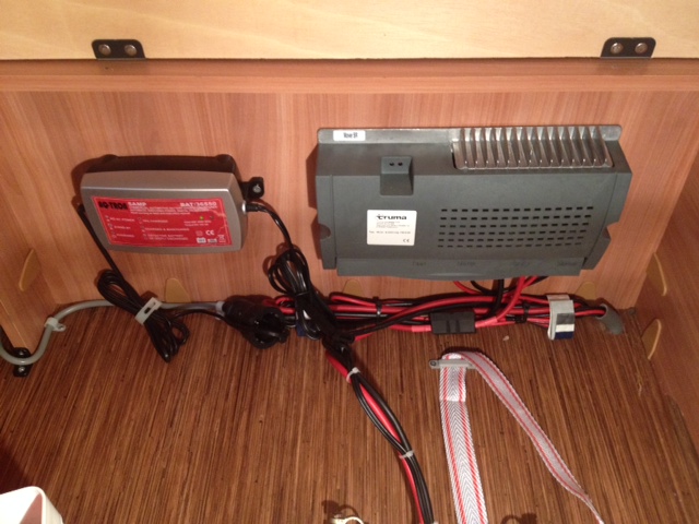

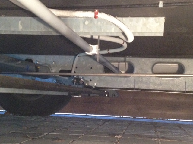

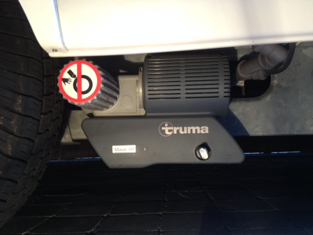

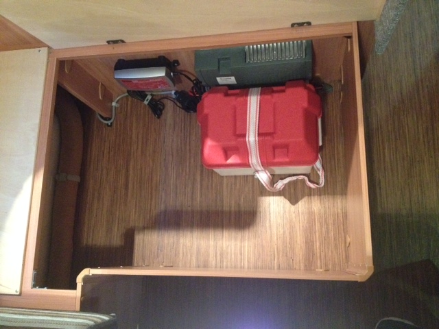

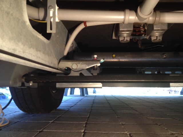

Pour vous donner une idée, je viens de faire quelques photos de l’installation.

ça à l' air bien sérieux
les câbles du mover sont gainé
c' est aussi ce que j' ai fait moi-même
il y a encore des " pros " sérieux mais faut les trouver
LP
LP

Re: choix d'un déplace caravane
et les gaines sont livrées avec le mover
mon déplace-caravane a été monté en concession !
c'est les mémes que des gaines noires employées aussi dans l'automobile!
