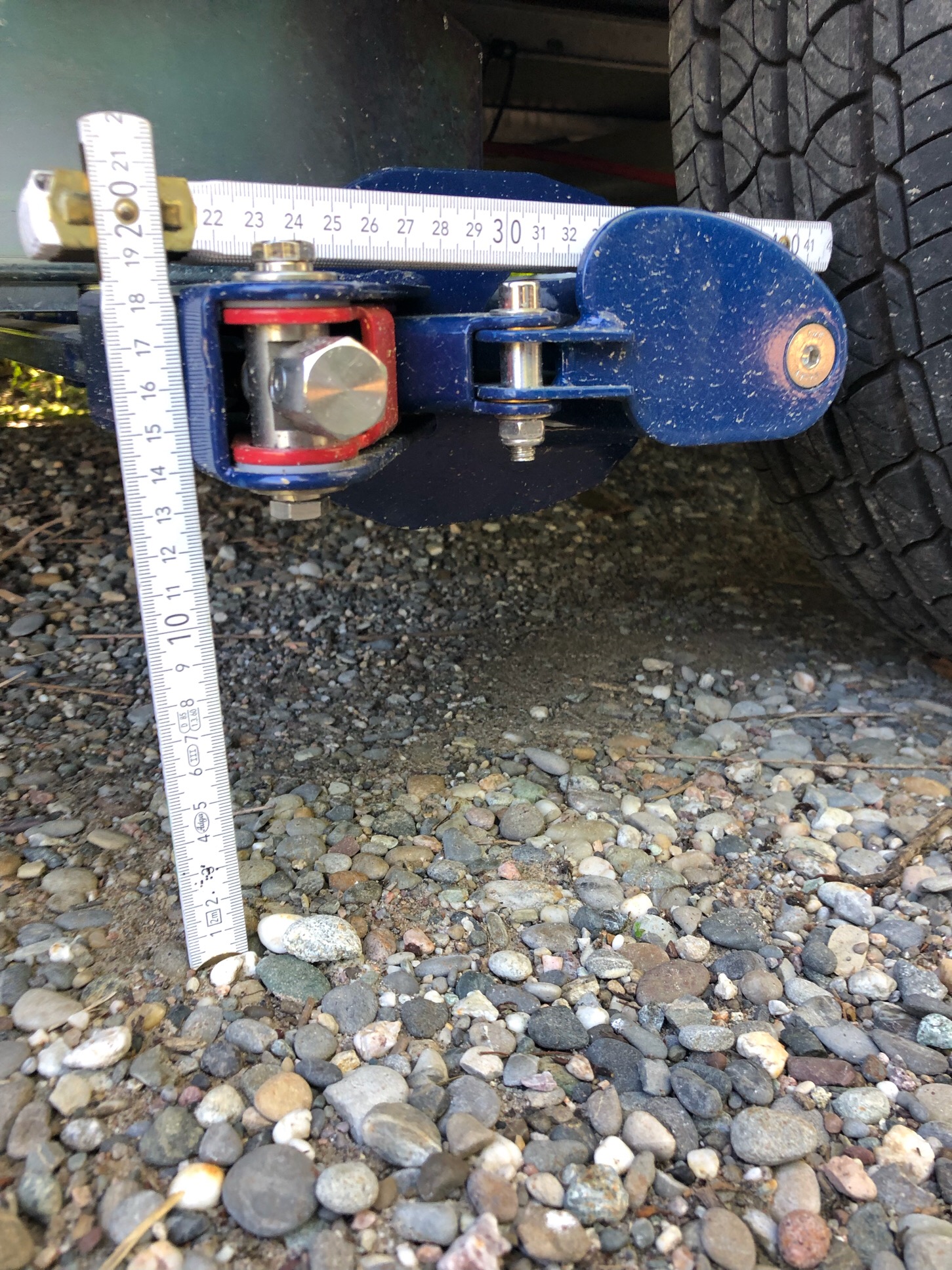

En ce qui me concerne le concessionnaire m’a monté le mover « Reich » avec les tôles d’adaptation « Eriba », si vous regardez bien je suis à moins de 14cm entre 11,5 et 12
Faut faire doucement sur les ralentisseurs, et surtout ne pas descendre de trottoir

sauf illusion d'optique, tu as même moins de 11 cm de garde au sol
dans ces conditions, il faut en effet être prudent

Oui c’est ça, donc faut pas faire le fou sur les ralentisseurs
