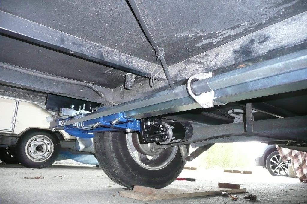

à vue de nez, il y a moins de garde au sol que sur mon mover de chez Obelink :oops:

illico a écrit :
14 févr. 2020 17:53
sur le Reich Mover Economy le rouleau est bien bas par rapport au sol
De toutes façons par rapport au Reich Economy ,hors peut-être les compacts
sur les autre mover même avec les galets mieux centrés par rapport a l'axe de la roue
comme le mécanisme est sous les galets la garde au sol n'est pas meilleure

Dans les 2 photos , la garde au sol est sensiblement la même
Regardes bien la photo là ou c'est marqué GO2 ( tube support de 50 ) toute la mécanique est au-dessus
L'axe du rouleau est à plus 10cm par rapport au dessous du chassis

De toutes façons en montage normal avec un longeron a 17 cm du sol
même les compact Truma XT n'ont qu'une garde au sol d'environ 11cm quand la caravane est au sol
qui est dans la norme pour tous les caravanes a chassis classique même le Alko marqués M

Bon alors voici l'info, le seul qui peut être monté est le Reich Eco, avec inversion des moteurs, maintenant chacun fait comme il veut

Le mover Reich Economy Ligth est fait pour les caravanes a chassis surbaissé comme les La Mancelle ou les Silver
mais peut-être monté sur les autres chassis !
(((cette photo ne montre qu'un moteur et la télécommande ! ===2)))
