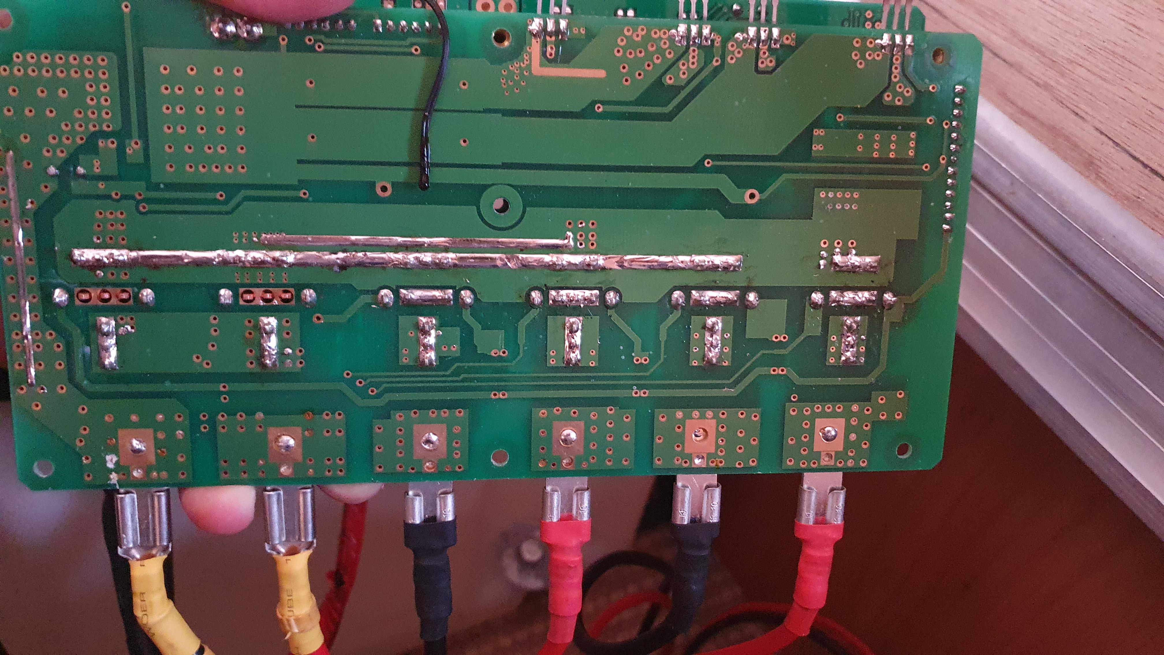

Me reste plus qu'à m'acheter un poste à souder .
Est ce qu'il y a moyen de vérifier si un des 2 relais est hs en testant qqpart ?

est ce que si je dessoude un relais et jessai de faire tourner le moteur pour voir lequel fonctionne , cela peux engendré d'autre problème, a votre avis ?

pour moi met la main sur les relais pour voir lesquels servent a quoi en utilisant les boutons de la télécommande.
sinon pour tester les relais c'est expliqué sur le net, mais en gros il y a 2 pattes que tu alimente en 12V et ça ferme le contact des 2 autres pattes.

Message par Thomas27 » 17 août 2020 18:55
A ba oui , pas bête, je vais essayer ça, et effectivement c'est expliqué sur le net . Je croise les doigts pour me sortir de cette galère.

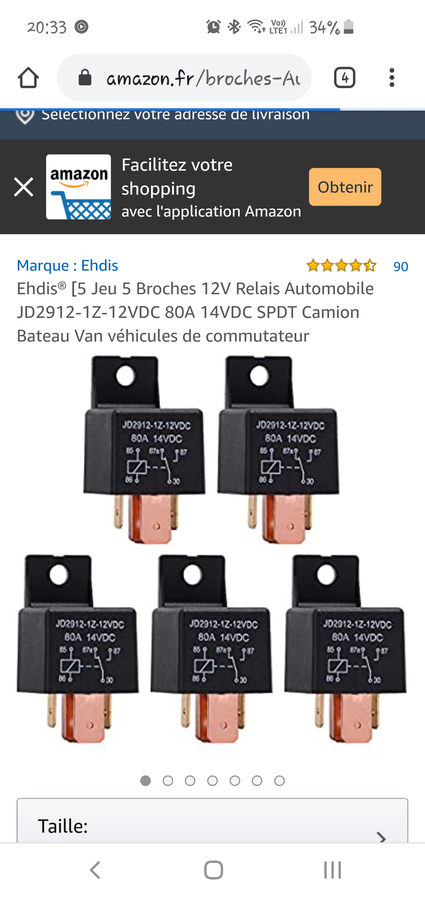

Pensez vous que ce sont les même ? Mise à part le bout de plastique qui risque de m'empêcher de fermer le boîtier.

Message par aurelien71 » 17 août 2020 20:32
Je pense oui que ce sont les mêmes

Message par thithi » 18 août 2020 06:30
ca se coupe le bout de plastique :wink:

tu devrais trouver les mêmes chez un marchand de composants électronique

Message par illico » 18 août 2020 08:31
Attention , consommation de courant maximale : 120 A
donc un relais de 80A c'est un peu juste

Message par aurelien71 » 18 août 2020 08:54
Illico sur mon hypercamp c'est aussi des relais 80A.
