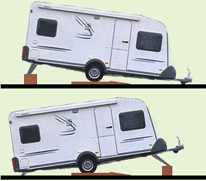

Message par prat » 21 oct. 2020 22:25
J'ai fait comme ceci :
Peu importe le mover devant ou à l'arrière de la roue. J’ai dû l’installer à l'arrière, le seul inconvénient est qu'il se salit plus facilement.
lisez le mode d'emploi"
