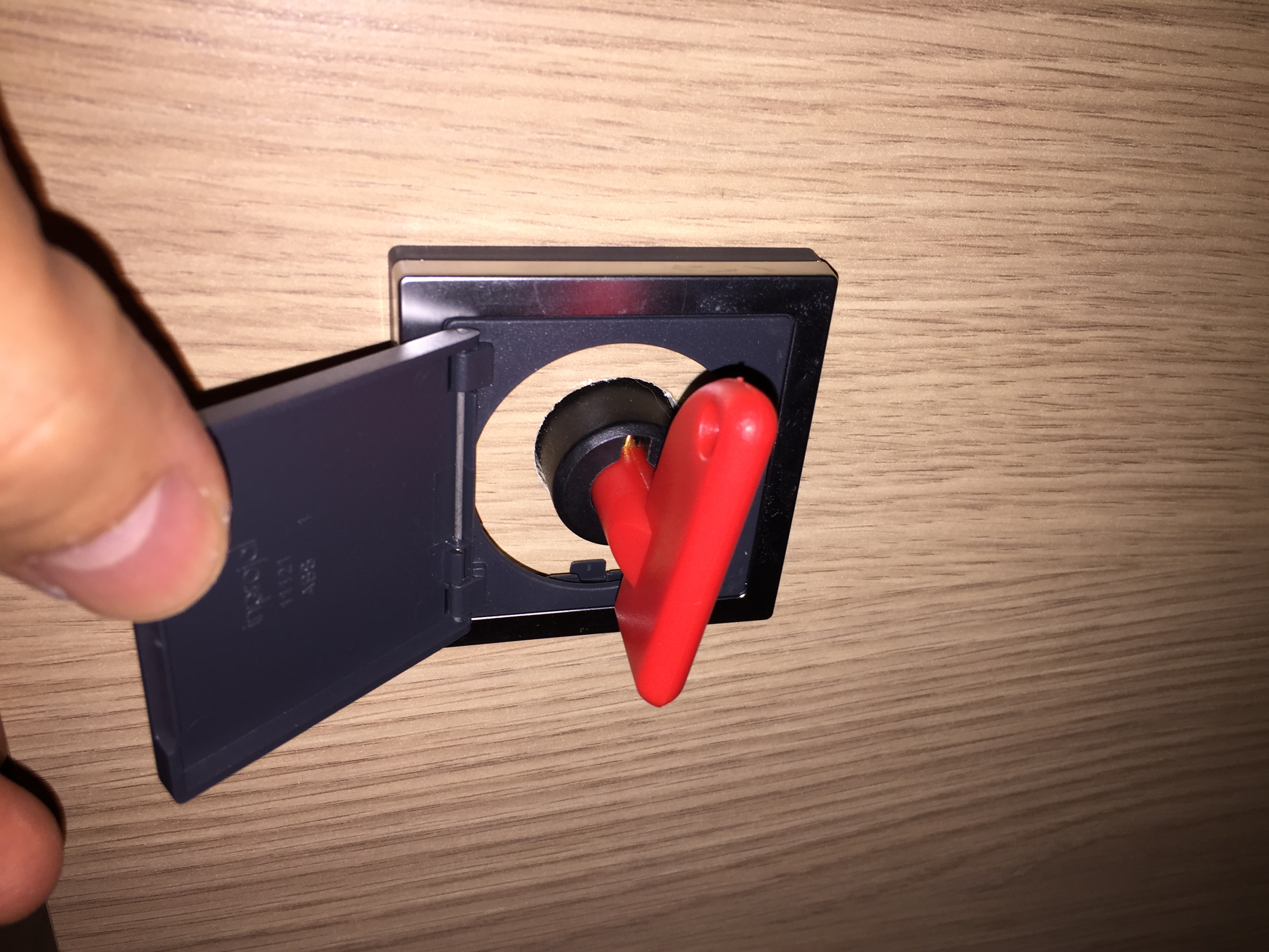

....j'ai installé plusieurs mover mais je ne vois pas le système dont vous parlez
en revanche s'il s'agit du coup circuit, je l'ai installé à l'interieur sur un coffre

Re: Installation mover XT Truma (réflexions et interrogations)
Je l’ai ensuite dissimulée derrière une prise factice
