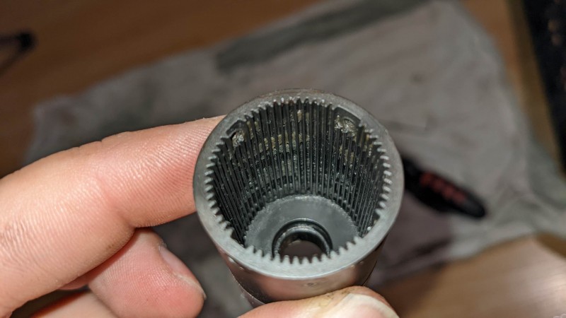

Voila la pièce d'origine que Didier va m'expédier pour tenter une reproduction en 3 D
Sur ma pièce il n'y a plus le crantage tout au fond du tube
Affaire a suivre

J'aimerais dire la même chose pour le moment j'ai trouvé une entreprise qui me fait le fichier 3d a un prix raisonnable reste a voir pour la réalisation des pièces

Il faudra imprimer avec un matériau très résistant, métal synthétique peut être ?

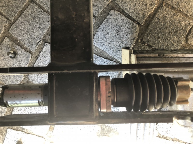

Bon, l'affaire du mover arraché n'est pas tout à fait terminée.
Cet après-midi, en permutant les roues, j'ai constaté que l’amortisseur droit était tordu et bloqué, il y avait quelques craquements depuis l'accrochage: j'en ai commandé une paire.

J'ai récupéré les pièces en 3d hier sur la route du retour de notre séjour a DAX
Aujourd'hui démontage de l'unité de broche du truma
Remontage et essai je vous mettrai les photos
Messages : 7744
Re: TRUMA XT
Message par blancoco » 16 avr. 2022 10:30
Tu sais avec quel matériau ça a été imprimé ?
VH77
Messages : 1008
Localisation : 77 - FRANCE
Re: TRUMA XT
Message par VH77 » 16 avr. 2022 20:44
Retour a la case départ les pièces en 3d n'ont pas résistées :( :( :( :(
VH77
Messages : 1008
Re: TRUMA XT
Message par VH77 » 16 avr. 2022 20:54
Tout cela pour rien
