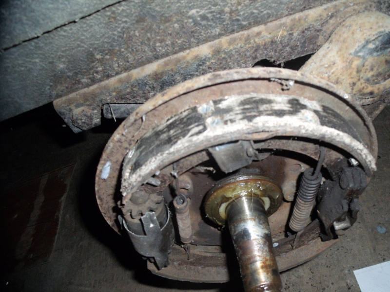

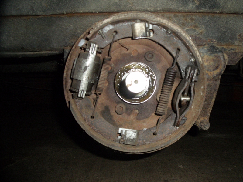

bonjour à tous, Concernant les freins, j'attends un devis pour les faire regarnir et je vous tiendrais au courant, par contre j'ai déjà reçu un prix concernant le prix d'un kit mâchoires pour les freins Hahn qui sont montés dessus en référence Hahn BA 202-1 ca oscille entre 128€ chez agristap et 158...

bonjour à tous, résumé du week-end, démontage de la 2eme roue, les freins idem totalement effrité également, donc plus d"hésitation soit changement des mâchoires ou re-garniture de celle ci, démontage des amortisseurs qui manifestement étaient d'origine, vu à la fois la rouille sur un des boulons (1...

A propos des freins, voici quelque photos du tambour droit, dites moi ce que vous en pensez, faut il les faire regarnir ou non, je ne sais pas de qd ils datent?
DSCF2999 (800x600).jpg (271.56 Kio) Consulté 11162 fois
DSCF3002 (800x600).jpg (303.11 Kio) Consulté 11162 fois

Merci pour vos encouragements et vos liens, super ton lien Zig sur la Condor, il est vraiment super. Petite question en reprenant le post de Takatak sur l'effrite...ment des mâchoires, qu'en pensez vous, faut il les changer ou est ce assez normal . Je vais vous faire des photos pour avoir votre avis...

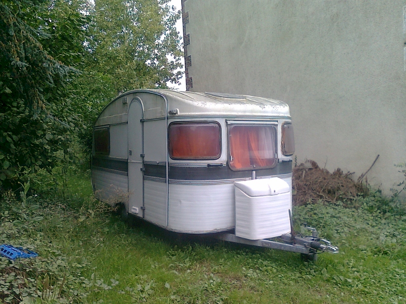

Quelques photos pour commencer, la voici une fois ramener chez nous dans le jus ou l'on a acheter
