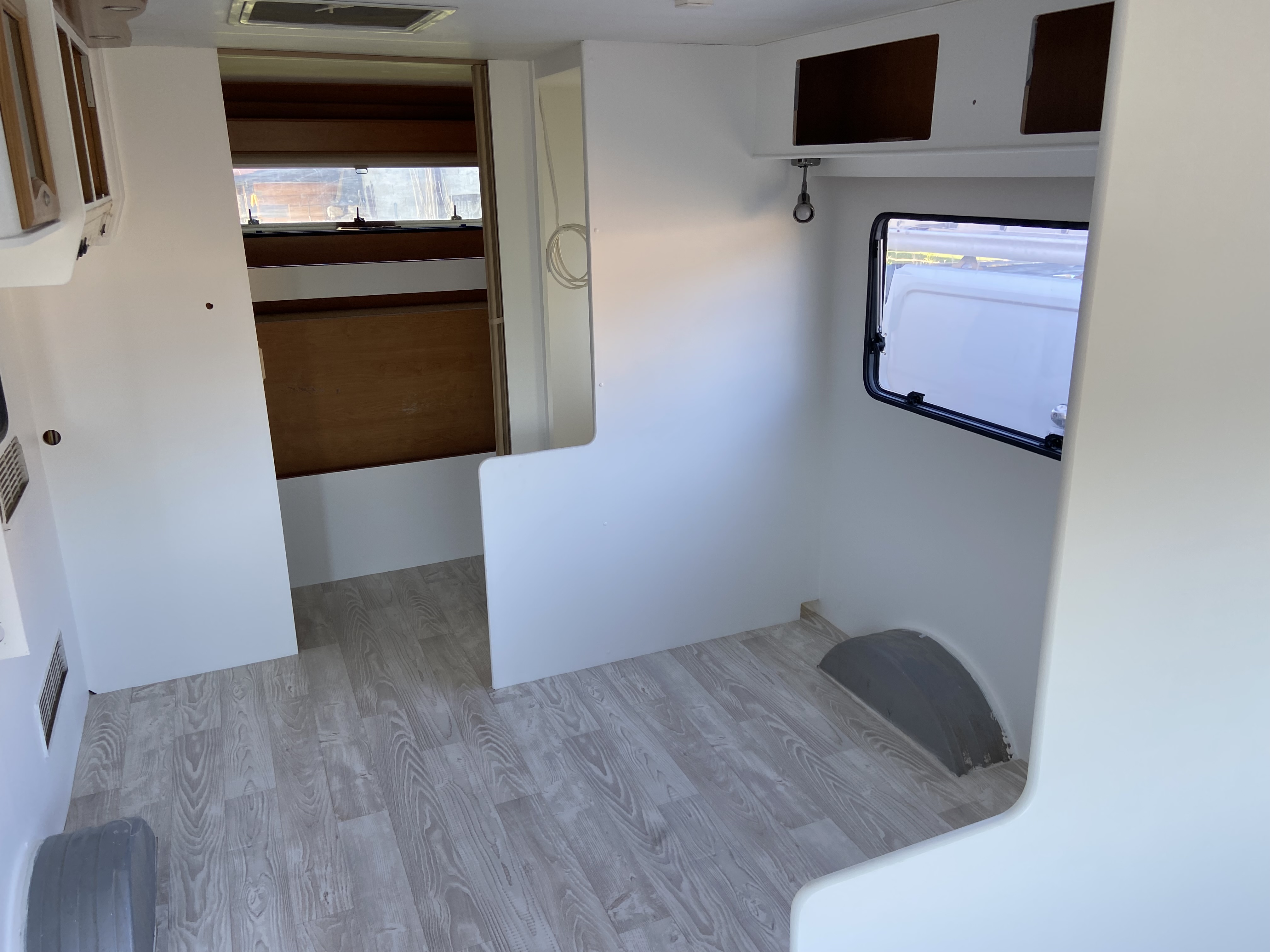

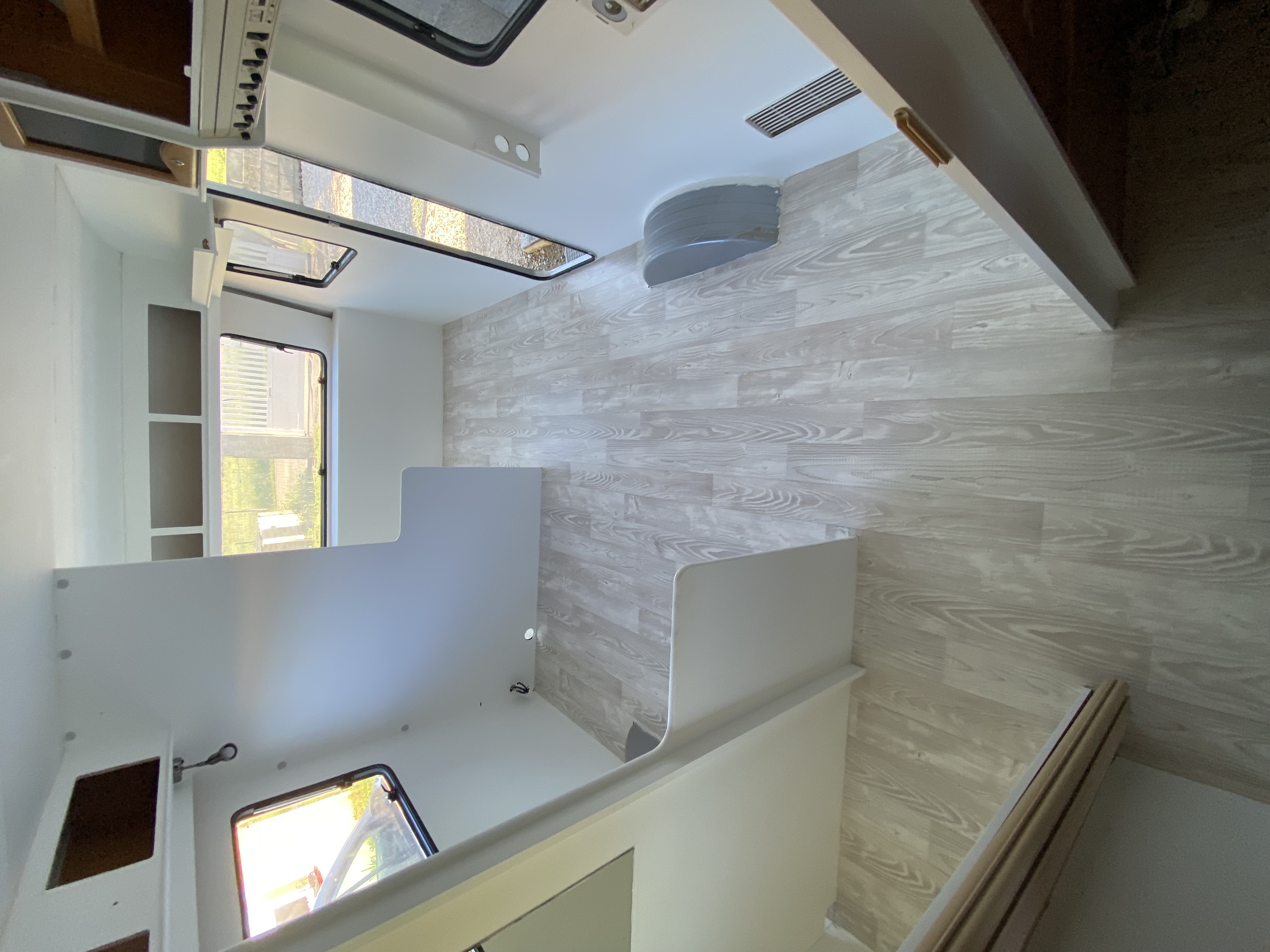

Et voilà, le lino est en place dans la caravane.
J’ai réussi à le faire d’un seul morceau malgré les cloisons de la caravane.
Demain je le colle et ce sera une bonne chose de faite.
Car je pourrais remonter mes meubles qui sont en cours de peinture dans mon garage.
Je me suis fait un plan , et beaucoup d’aller retour entre mon salon ou j’avais déroulé mon lino et la caravane pour reprendre des côtes.
Je suis plutôt content du résultat.
Ça change tout.

Bravo ! Mais attention collé maintenant le lino peut être néfaste car il doit se détendre faut attendre un peu....ou alors avec du double face sur les bords que tu pourras si besoin replacé
greg01
Messages : 85
Inscription : 17 juil. 2022 10:37
Re: Remise en état Sun Roller Princess 495CP
Message par greg01 » 11 mai 2024 11:25
Oui, j’ai vu ça.
Sur la doc du lino, ils disent de le mettre en place et de le laisser 24 heures avant de le coller.
J’ai finis de le mettre en place hier vers 17h00.
Je le collerais en fin d’après midi ou demain.
J’ai prévu de le coller avec de la colle en pot pour revêtement de sol souple.
