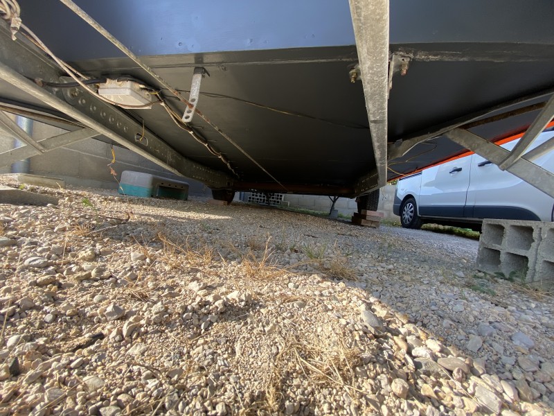

Sinon, j’ai passé une bonne partie de l’après midi couché sous la caravane pour repeindre tout le plancher dessous.
Ça m’a cassé, allongé sur des plaques de polystyrène extrudé pour pas trop me faire mal au dos sur les cailloux, j’en ai pris plein la tronche, mais au moins c’est nikel.
Ça fait propre , vu que j’avais du tout mastiquer au sika quand j’ai remplacé les tasseaux et diverse partie du plancher.
Une bonne chose de faite.

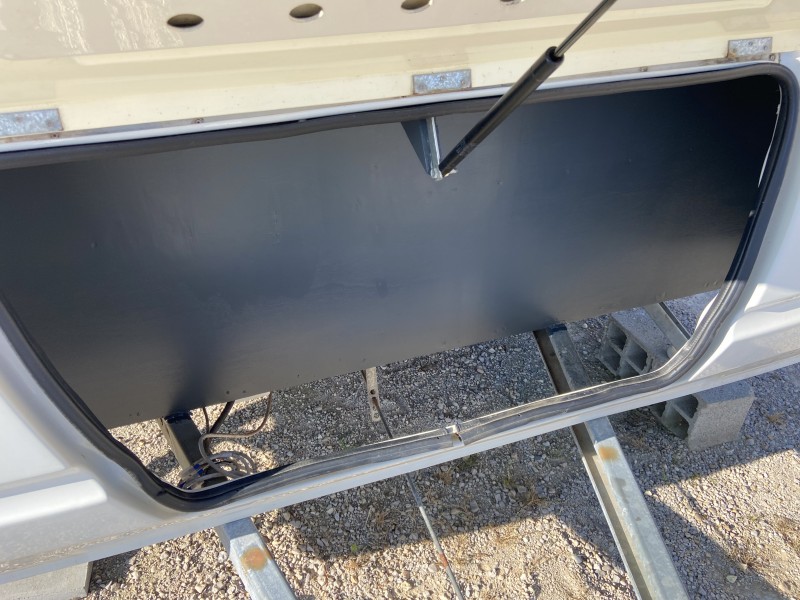

J’ai aussi remis une couche à l’intérieur du coffre.
