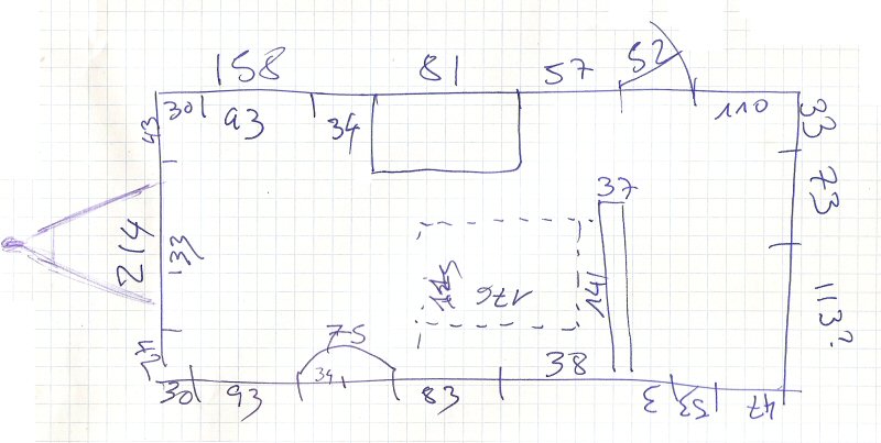

En utilisant l'astuce de Lilly
Le plan de la caravene tel qu'elle était, et je placerai après tel qu'elle sera
- plan.jpg (57.79 Kio) Consulté 5861 fois

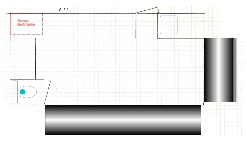

Bien alors voilà comment je vois les choses coté plan.
Le flan de la caravane s'ouvre pour servir les clients ainsi que le cul de celle-ci.
La seule différence, c'est que le cul, sa partie basse elle aussi s'ouvrira pour pouvoir entrer en roulant, Frigos, vitrine réfrigérée, mais surtout, les bancs et tables qui sont prévue pour la suite de cette folle aventure. D'ù l'explication de cette petite bande rayée que vous pouvez voir sur la droite du plan.
Le fait d'ouvrir le cul en 2 parties, est avantageux pour moi. Moins de taff, je n'ai pas la porte à modifier, et qui plus est cela me permet de conserver un grand plan de travail. Sans compter qu'avec une ouverture de 1m70x1m70 je peux y entrer tout ce que je veux. (Flèche de la caravane non représentée, mais à gauche du plan)
