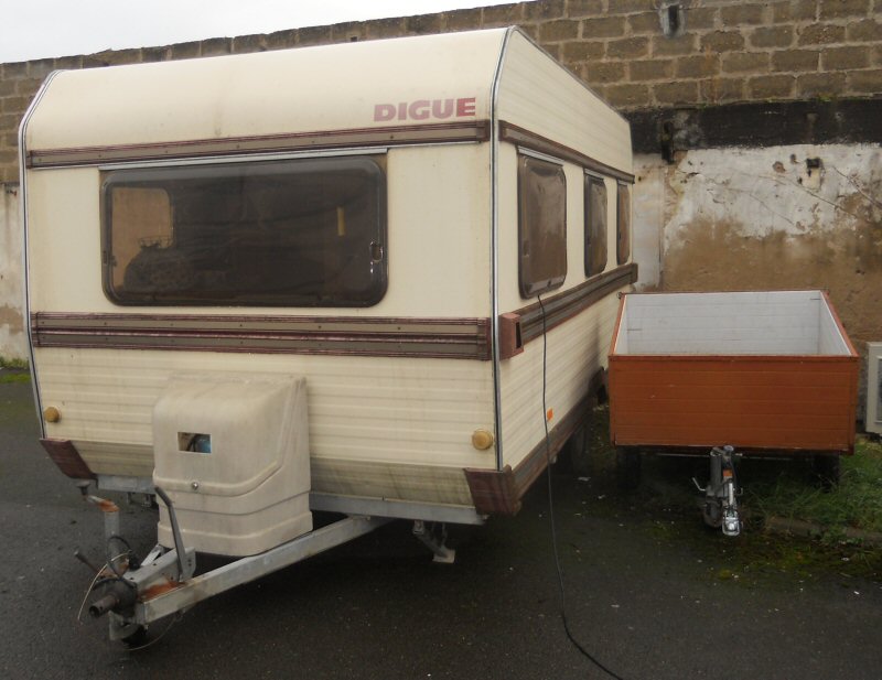

Et pour vous donner une idée, voici son état d'origine :

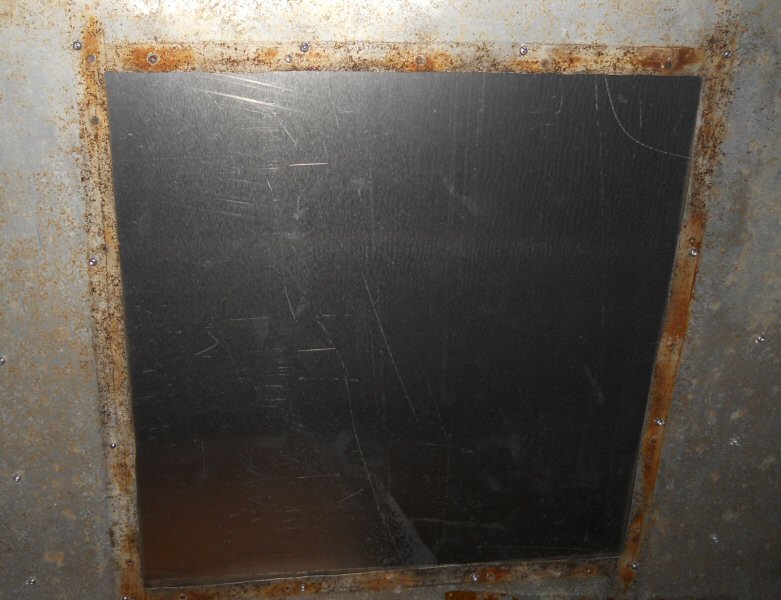

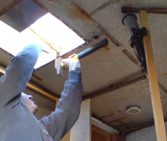

Ca y est le premier Lanterneau est complètement désossé.
Ca n'étaient pas des flèches chez Digue; Fixer des lanterneaux avec des visses fer sur de l'alu : Sympa !!!
Bon sinon, comme j'ai commencé à 18H (Et oui, il m'a fallu attendre que Mme la banquière rentre chez elle !!! Ceci dit c'est pratique, il ne font pas d'heures sup eux !!! PTdR
Donc, j'ai terminé dans le noir. Les joins ont bien sautés au grattoir à vitre sans forcer. Seul Hic, la tôle à été percée de l'intérieur pour la pose des lanterneaux. En soit ce n'est pas grave avec deux marteaux je vais raplatir ça (l'un en appuis, l'autre pour la frappe.
Je suis mort de rire à voir l'épaisseur de la tôle de recouvrement, elle doit peser le poids d'un bon tiers du toit actuelle à elle seule
Donc demain matin première heure avant que la P...sse ne se gare, je vais percer, puis riveter.

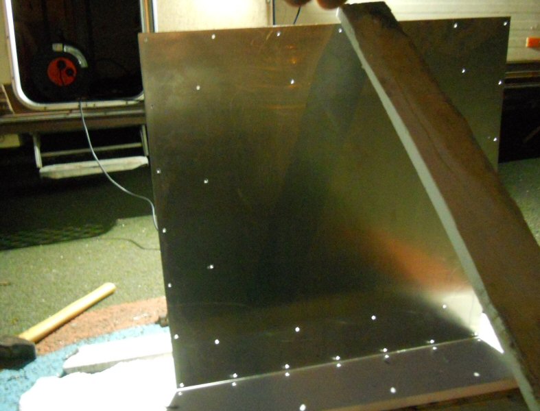

Pour commencer, je m'y suis collé à 16H, le temps de prendre toutes mes côtes de les reporter puis de percer ...

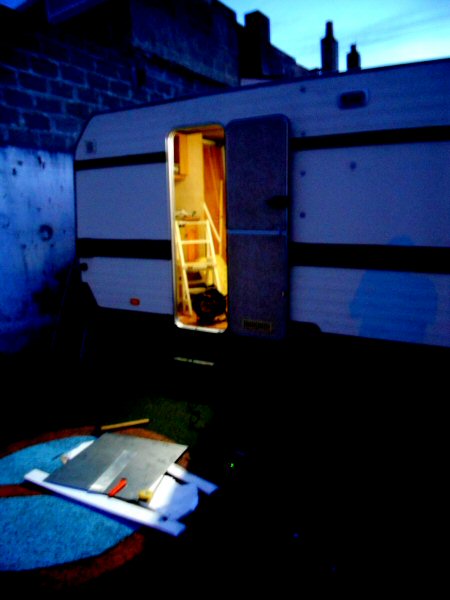

Eh bien, j'ai percé dans le noir vers 18H/18H30, éclairé par une baladeuse placée dans la caravane. Et encore, là on a l'impression qu'il fait jour, mais la photo à été prise en pose 'B' (regardez bien d'ailleurs on y voit mon ombre portée sur le flan de lacaravane par un réverbère situé à environ 50m de là, c'est pour vous dire)
Bon les trous sont percés, à la lueur de la lampe voici ce que cela donnait: Alors du crayon à papier pour les marques où percer dans le noir; croyez-moi c'est tip top dans le genre galère
J'ai posé l'autre plaque non percée afin de boucher l'ouverture du lanterneau pour la nuit et fin de cette seconde journée

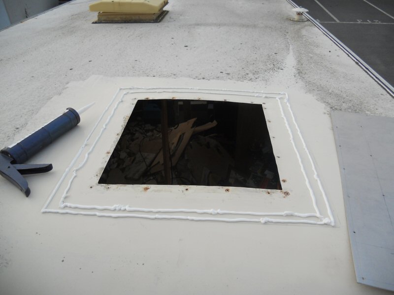

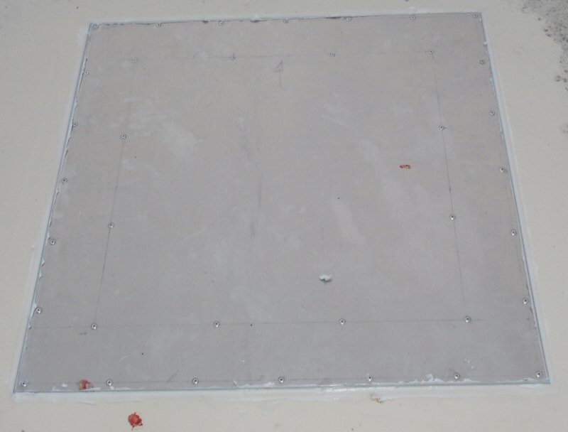

Le nettoyage de la tôle de toit à l'acétone effectué, report de l'emplacement final de la tôle à fixer dessus, puis siliconnage .... Jusque là pas de soucis

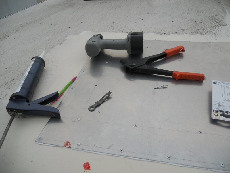

Pose de la plaque puis perçage des 2 premières extrémités aux angles afin de riveter le premier bord (face à moi)
Pas de soucis, je perce je rivette ... etc ... Et je continu mon petit taff tout fier que tout ce passe bien ...
Bon et dans la routine, comme ma pince à riveter a des mâchoires acérées, le rivet pète correctement, mais il ne ressort pas! A chaque nouveau rivet, je tapote sur la tôle neuve pour extraire la tige du précédent rivet ... (Suite un peu plus bas)
MAIS .... Horreur !!!!

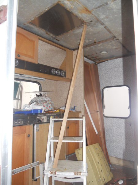

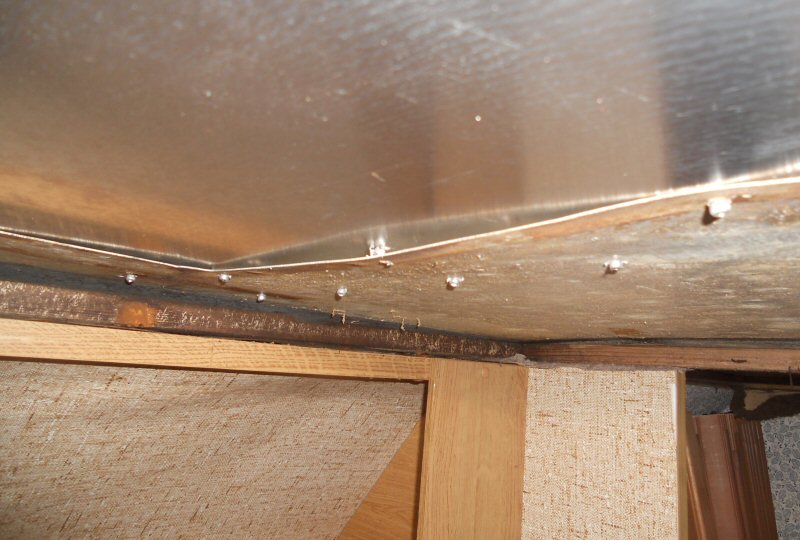

Vu de l'intérieur, ma tôle de toit d'origine étant si fine, qu'elle se déforme sous le poids de ma tôle neuve; mais surtout sous le poids de l’accu de ma petite perceuse portative eh voilà ce que je découvre à l'intérieur: Et oui mon rivet à pincé la tôle neuve, l'ancienne s'étant écarté, le rivet est bon à remplacer.
Bon ça c'est sympa mais comme elle était rivetée de partout, le coté gondolé restait présent. Pas de bonne-femme pour me la repousser le temps de riveter, donc ....
Après avoir réfléchit tel MacGiver
 voilà l'astuce trouvée :
Bon certes ce n'était pas trop stable, mais cela m'a permis de terminer en paix, ceci -dit

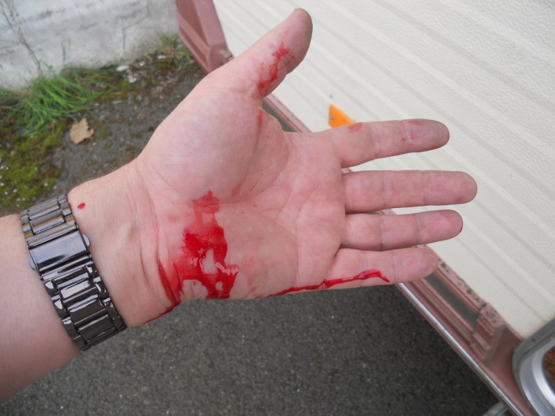

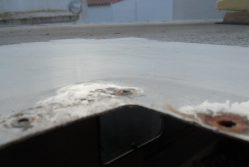

Et voilà, je remonte sur le toit, et énervé, avec un reflex à la noix, la tige bloquée dans la pince à riveter ....
Hey !!!! Je l'ai fait à la José (celui de Scènes de ménage) ...
On prend la pince et on tape un grand coup avec la paume de la main
Et là on se dit : "Mais quel Cxx !!!"
En plus ça dépasse bien cette m....
Il y a bien 8mm qui on été planté; et la caravane bien repeinte, je ferait à l'occasion une photo du délire !
Elle est mouchetée PTdR

Et voilà au final, ce que cela donne vu de l'extérieur, je n'aurai plus qu'à découper les excès de silicone sur la tôle et le toit:
Et pour la partie intérieure :
Par contre je ferai la partie silicone intérieur après car je veux être sûr qu'entre mes 2 tôles je n'ai pas d'infiltration entre ces 2 dernières

Bonsoir à tous,
Non je ne vous ai pas oubliés mais j'ai pris pas mal de retard.
Je me suis plus occupé de ma gamine que de ma caravane pour être franc ! Qui plus est le temps de cette journée ne m'a pas non plus aidé à m'y coller, j'ai opté pour la sieste ...
Actuellement, il ne me reste plus que le restant de la cuisine à démonter; CaD le frigo et le restant de l'évier, tout le restant : placards hauts, portes des placards bas et jupe d'évier sont déjà démontés. Il me faut aussi trouver ou sont planquées les vis qui maintiennent le frigo. Je me demande même si il n'a pas été assemblé au meuble; puis le meuble vissé au bâtit de la caravane.
j'ai même déjà une remorque à ses cotés (de la caravane) pour y mettre mes gravats de bois et de polystyrène pour aller les porter à la déchetterie.
Bon ceci dit je me suis dit que demain matin je m'y remettrait, m'enfin d'ici là j'aurai peut être changé d'avis, qui sait

Bon je vous l'avais promis
Bon déjà comme la roulotte n'est plus roulable sur route, je lui ai trouvé une petite frangine pour lui vider les tripes; Certes pas aujourd'hui dimanche, mais durant le semaine
