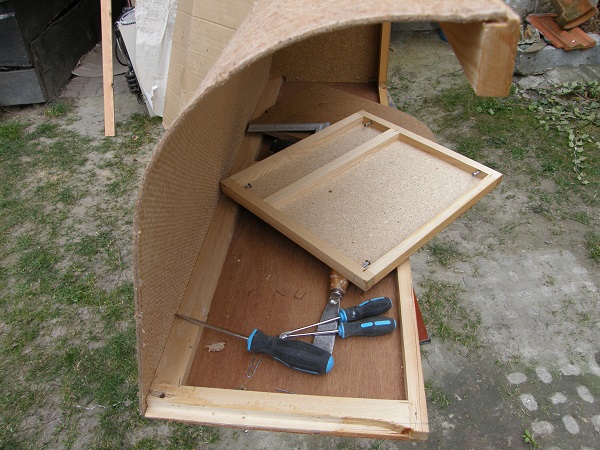

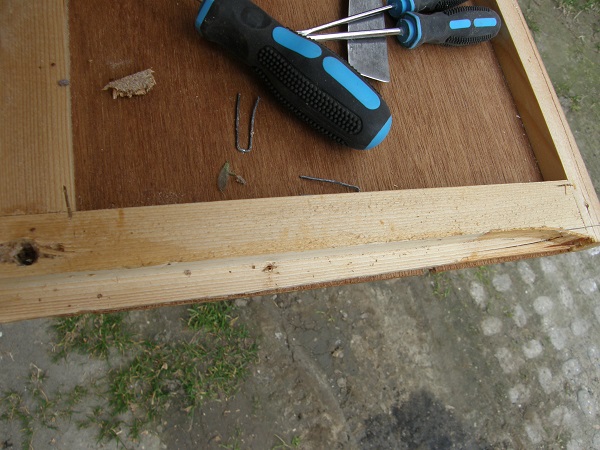

J'avais 30 mn devant moi donc hop ....je suis allée démonter le coin du meuble pour voir cela de plus près
Plaque de coté en novopan ....
facade novopan que je peux décaler de 5mm au remontage
pour l'arrondi isorel donc coupe possible au cutter + agraphes pour remontage , reste ça
une goutière que je dois couper et recréer
Voilà j'ai tout en kit et cela me parait jouable à la scie sauteuse ....mais je ne vais raccourcir qu'un côté , à ton avis c'est jouable ?

Oui, et si tu n'as pas le matos, ne t'embêtes pas à recréer cette gouttière, décale le tasseau en entier !

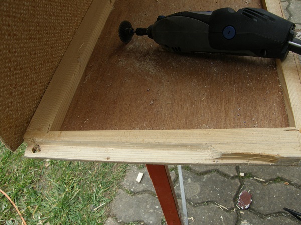

En fait la coupe à la scie sauteuse n'a pas posé de soucis .....c'est après que les choses se sont gâtées ....pas 36 solutions il a fallu que je refasse la goutière , je suis allée chercher le Dremel et mm par mm j'ai retaillé ...limé , poncé ....à la fin ça donne ça ;
c'est pas du boulot de pro mais ma planche se calle bien alors .....

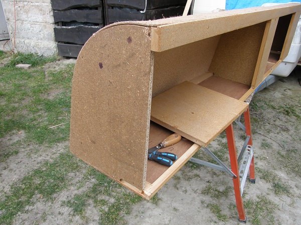

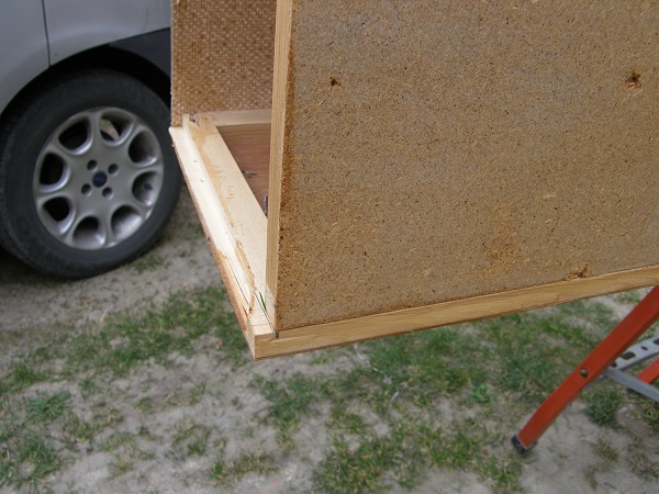

ensuite remontage ,
Ayant mon fils sous la main j'ai voulu faire un essai de mise en place avant la mise en peinture ....oh misère le truc de fous j'ai cru que j'allais craquer ....

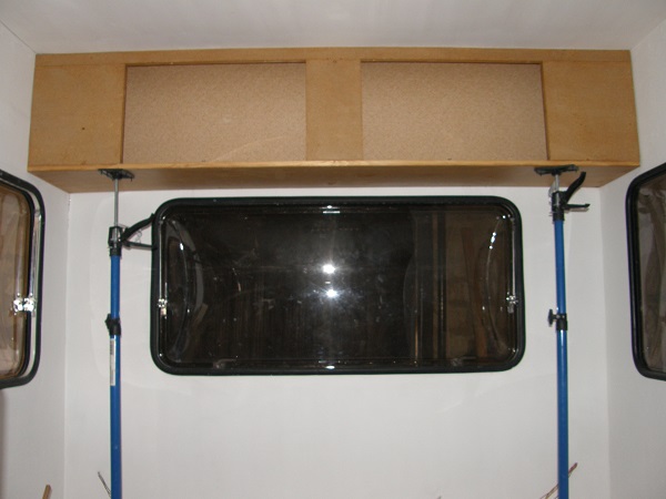

Après bien des manip nous avons réussi à le positionner sur les étais .....et vous savez quoi ? il va y rester je n'y touche plus , je vais profiter du fait qu'il ne soit pas fixé pour glisser des protections et le peindre sur place ....Ca donne ça ;
Un p'tit coup de peinture , quelques vis et une grosse prière pour que ça tienne .....
