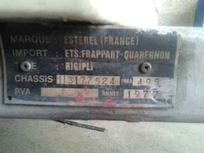

La plaquette PVA

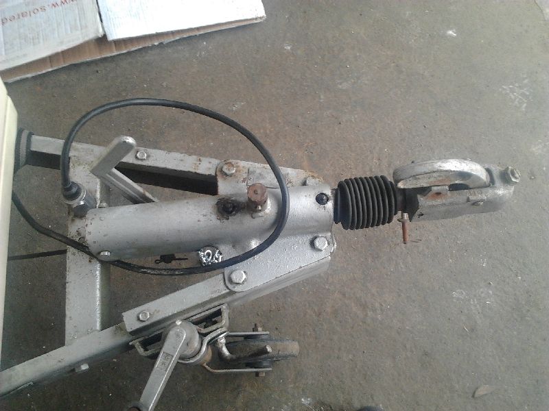

Le timon

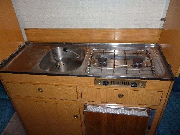

L'intérieur
(le meuble cuisine)

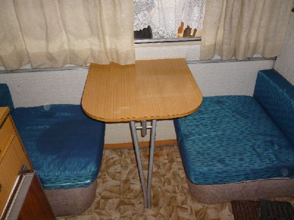

(Le coin dinette)
Coin dinette.JPG (53.29 Kio) Consulté 16779 fois
Les taches sur les coussins sont parties, Madame a déjà laver toutes les housses de coussins ainsi que les tentures NICKEL tout est bien propre et net

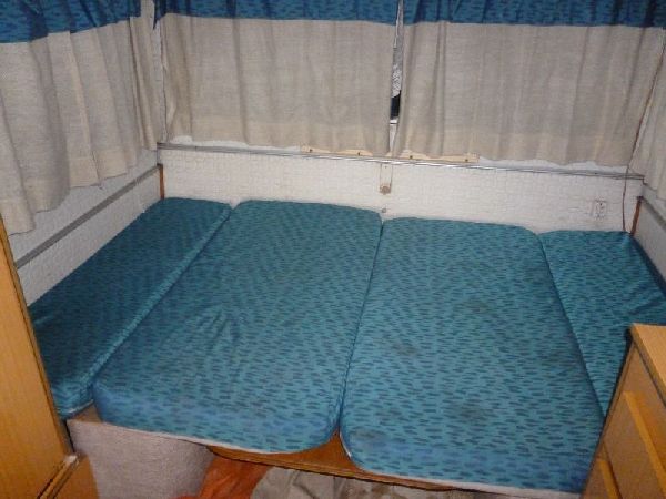

(Le côté lit-grande banquette)
Côté lit (2).JPG (61.4 Kio) Consulté 16779 fois
Celle-ci sera enlevée pour en faire un lit permanent

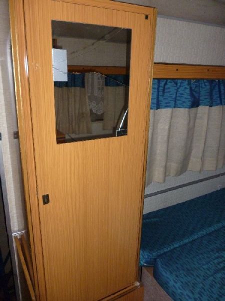

(La penderie)
Le miroir sera remplacé

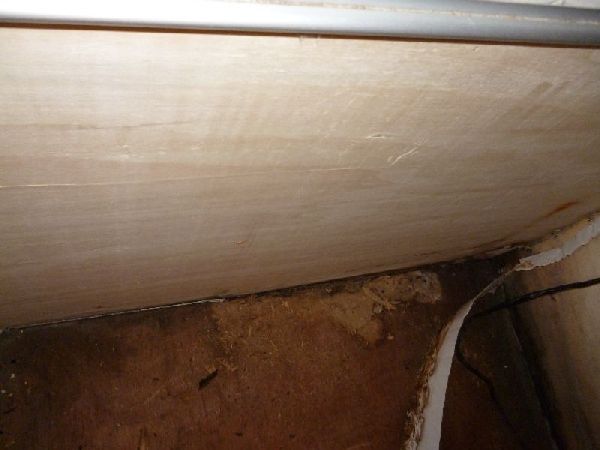

De l'autre côté sous la penderie à l'entrée
Plancher dégats.JPG (61.78 Kio) Consulté 16773 fois
Voici le résultat
le bois de la paroi était complètement pourri, j'ai enlever la partie du bois pourri et l'isolation en frigolite jusqu'au 1er tasseau et c'est sain.

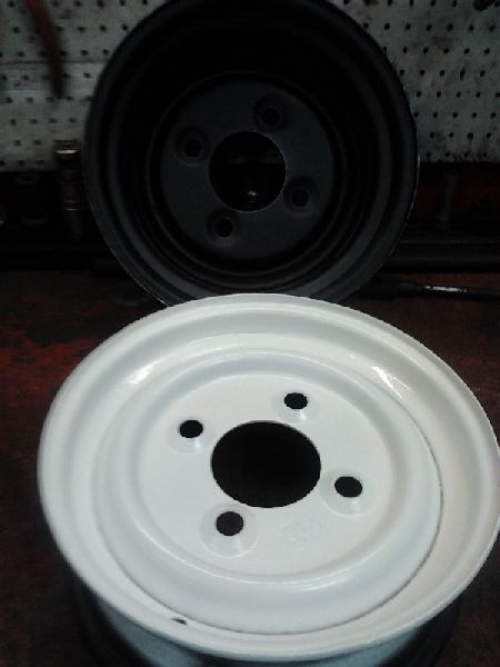

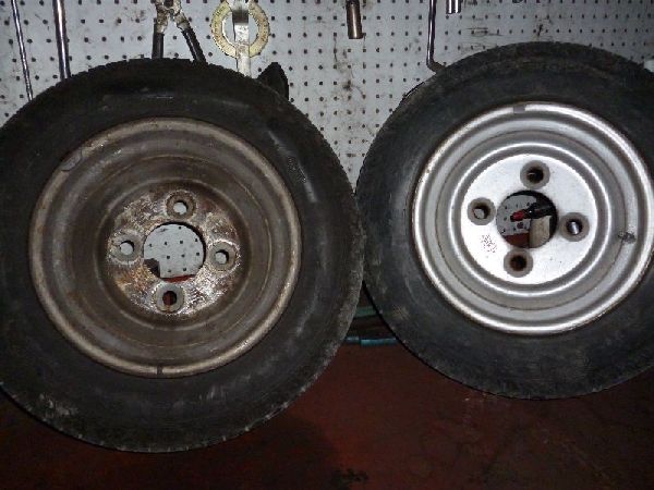

Hier au boulot comme c'était (calme), je me suis occupé des jantes
Côté extérieur avant
Jante avant grise.JPG (63.14 Kio) Consulté 16737 fois
Côté intérieur avant
L'intérieur avant
Jante avant intérieure.JPG (70.62 Kio) Consulté 16737 fois
L'extérieur et l'intérieur avant
Jantes 2 face et intérieure avant grise.JPG (68.08 Kio) Consulté 16737 fois

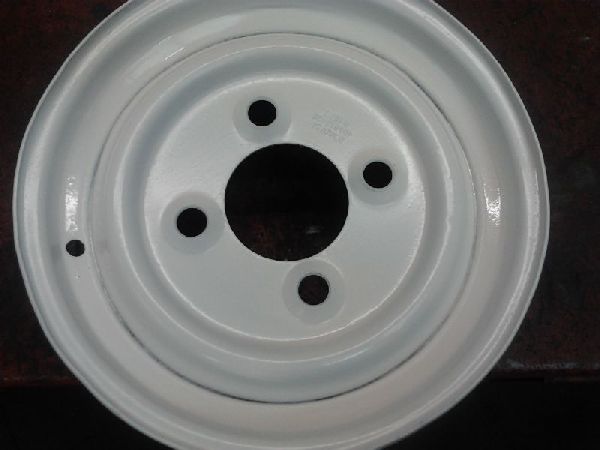

Voilà le résultat àprès ponçage, une couche d'anti-rouille, une de primer d'accrochage et deux de peinture de finition en satiné.
Jante blanche 2.jpg (43.88 Kio) Consulté 16737 fois
Jante blanche.jpg (48.7 Kio) Consulté 16737 fois
L'intérieur et l'extérieur
Jantes int + ext.jpg (52.79 Kio) Consulté 16737 fois

Je n'ai pas encore eu le temps de faire des photos de l'avancement des travaux, j'essayerai d'en faire ce week-end, j'ai déjà mis une moitié du plancher, Betonplex en 12MM d'épaisseur, tout les chants du plancher protégé par une cornière en alu en L, étanchéifiée avec du Sika et fixée par des vis en inox.

Préparation du plancher avant la mise en place
Betonplex 12 mm d'épaisseur, les chants sont protégés par des cornières en alu en L étanchéifiés par du Syka et fixés par des vis en inox
