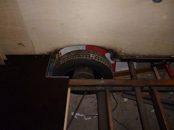

Une partie du plancher mis en place

Yaka a écrit :Je n'ai pas encore eu le temps de faire des photos de l'avancement des travaux, j'essayerai d'en faire ce week-end, j'ai déjà mis une moitié du plancher, Betonplex en 12MM d'épaisseur, tout les chants du plancher protégé par une cornière en alu en L, étanchéifiée avec du Sika et fixée par des vis en inox.

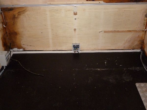

Avancement des travaux
Plancher complet mis en place
Avec une partie de l'électricité déjà tiré
On voit que les angles on prit l'humidité, mais ce n'est pas pourri, j'ai tout traiter et mis du durcisseur bois.

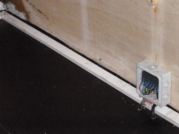

Message par Yaka » 02 janv. 2014 17:17
Les connections en 12 Volts

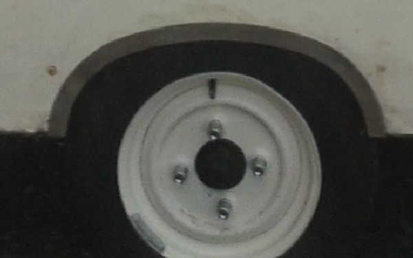

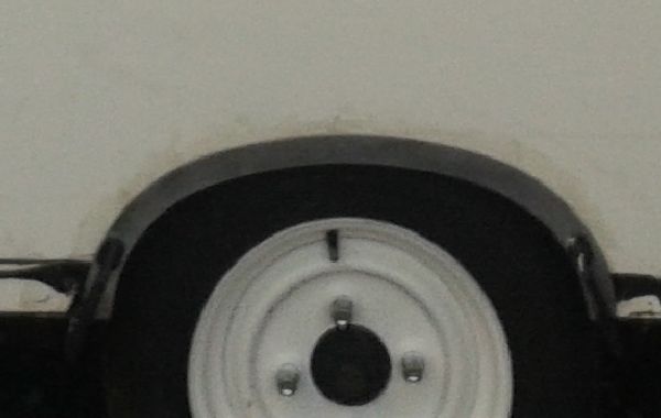

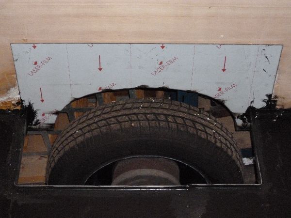

J'ai fait faire par mon fils qui travaille en atelier de soudure de véritable garde-boues de parois fait sur mesure, ceux-ci sont fait en tôle inox, découpe au laser suivant le gabarit que nous avions pris et soudés, étanche à l'eau et à l'air.
Côté intérieur caravane.
Côté extérieur caravane
Ces garde-boues sont collés, fixer et étanchéifier grâce au Fix-all, ils sont maintenu par des vis en inox par le dessous au châssis, ainsi qu'à l'intérieur par des vis à la parois.
