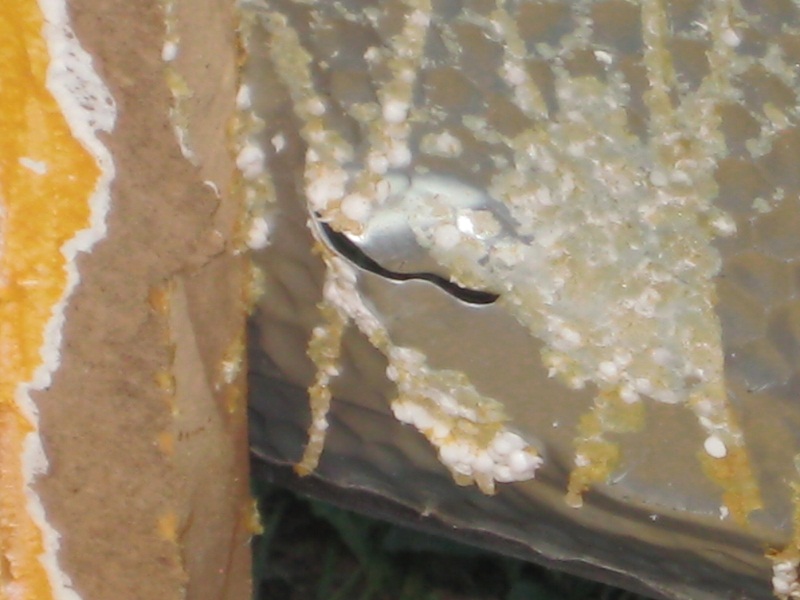

Bon courage, effectivement travailler l'étanchéité qui apparemment à failli quand on voit certains tasseaux...

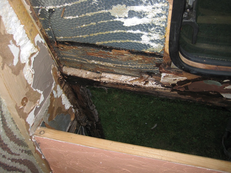

Merci à tous, l'ancien proprio avait casser l’aérateur dans la salle de bain d’où le fuite et l’état des liteaux, il à réparé avec rustine plastique et silicone.
ensuite prise d'eau par les poignée et plus de joint entre les 2 tôle de l'arrière donc liteaux à changer aussi plus 2 trous dans la tôle.
un amis me file un bon coup de main pour ce défi, heureusement.

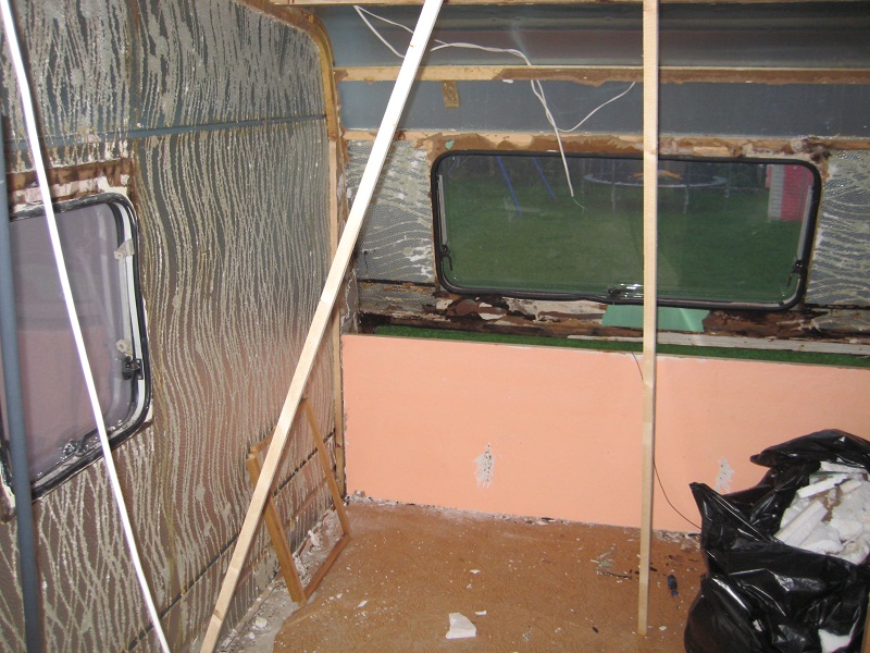

ce soir plus de meuble, presque tout est à nu, j attend la livraison du sika.
et en route pour la remise en place des liteaux.

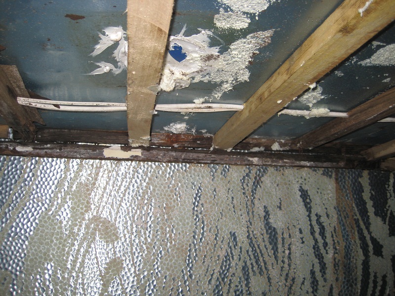

coté enlevé pour changer les liteaux

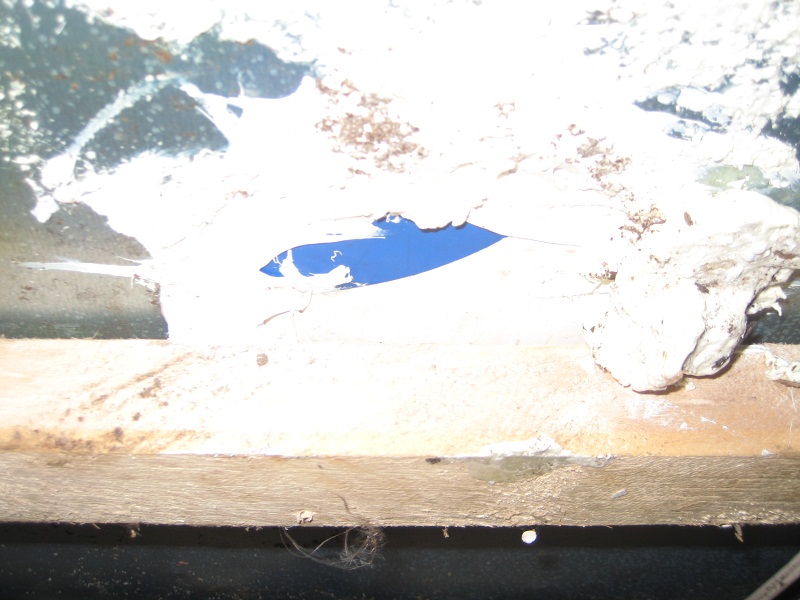

et un trou

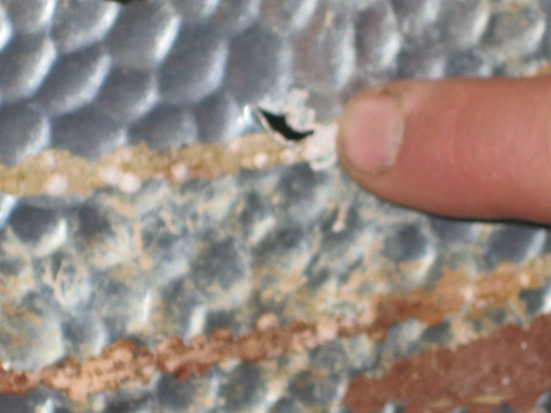

et deux trou

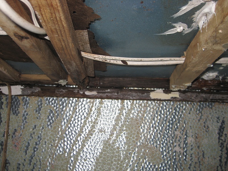

les liteaux a coté de la rustine
la fameuse rustine

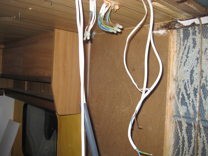

toute l 'élec semble a refaire et oui la plein de fil coupés. heureusement il m 'as laisser le disjoncteur.

en attendant cet après midi démontage étiquetage de tous les meubles et rangement dans la mezzanine du garage en attendant la remise à neuf. (ponçage et peinture)
