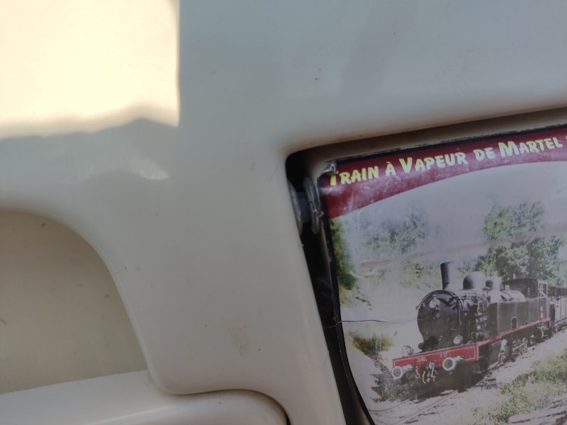

Bonjour à tous. Je profite de ce post pour lancer un appel de détresse
Je voudrais démonter la porte de coffre de ma caravane ( Alizé croisière 390 CP de 1996) pour pouvoir réparer les extrémités charnières cassé.
L'ennui c'est que je ne sait pas comment désolidariser la porte du coffre de l'ensemble.
Dès photos parlant plus que des mots je laisse les images parler.
J'ai beau chercher partout je ne trouve rien pour m'aider.
Un coup de main??
Merci
