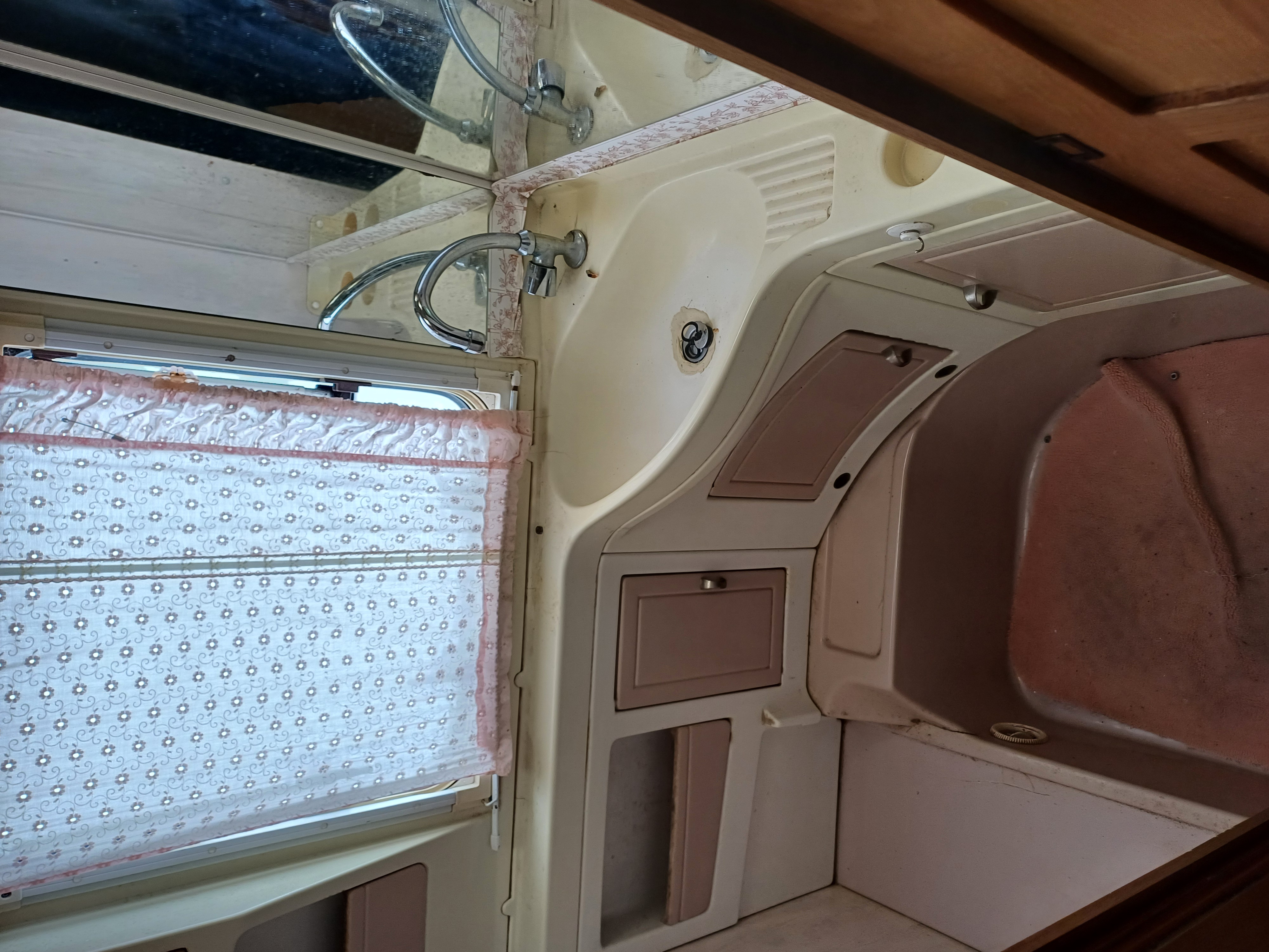

Objectif, une chambre pour 3 enfants, donc probablement lit superposé, pas encore tout défini pour optimiser l'espace.
On remplacera le canapé par un lit fixe pour les parents et la salle de bain se transformera en un unique WC.
C'est une baronesse de 5m70 avec grosso modo 1T450 à vide pour 1T8 en charge ce qui laisse un petit peu de manœuvre pour la réno.
Les joints des fenêtres ont l'air en bonne état, encore souple ( agréablement surpris je me demande si ils n'avaient pas déjà été changé).
Je ne me suis pas encore aventuré sur le toit pour un check up complet des lanterneaux.
Première étape vider ce qui ne sera pas utilisé ou qui devra être réaménage.
Remarque le sol me parait un peu souple par endroit, sa reste léger, je ne vais pas passer à travers mais je ne m'amuserais pas à sauter de tout mon poids ( 95kg). Typique des caravanes ou peut etre un petit point de faiblesse? Le sol j'ai l'impression que c'est de l'osb avec une "feuille" de déco plaqué contre.

Oui j'ai lu ça ici, c'est pour sa que je touche au minimum au meuble. Juste le canapé et le lit fixe seront sortie. Pour la salle de bain toute la partie plastique ne doit etre que de l'habillage ( erreur? ^^).
D'un coté le lit superposé passe nickel en longueur ( j'ai 1m90 au sol) de l'autre coté c'est plus délicat, j'ai env 1m60 au sol après il y a le placard elec. ( A voir possibilité de garder la partie basse du placard et mettre un lit en hauteur qui prend la partie haute du placard)jcc22 a écrit : ↑08 avr. 2024 19:36Bonjour,
