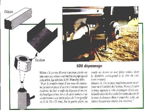

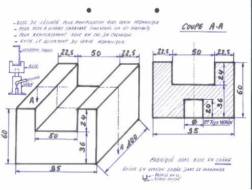

Mettre aisément la caravane à niveau, sans forcer sur les pieds.
Daniel s'est inspiré de ceci
mais réalisé ceci, car il ne possède pas de poste à souder, ceci est réalisé dans un bloc de chêne
Si le dénivelé est important, vous devez procéder en 2 fois :
1. après la 1ère manoeuvre, vous posez sur les pieds-béquilles
2. vous continuez à rehausser la tige du cric et ajuster les pieds-béquilles, même si le pneu ne touche plus le sol, le châssis est soutenu par le cric, et vous n'avez pas "forcé" sur les pieds-béquilles pour l'installation.
