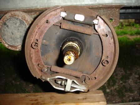

Voilà les photos prises ce matin,
verdict ?
verdict ?

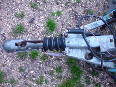

Re: Novices , où sont les freins ?
Voici la photo de la flèche.
Tu as donc des freins... Après leur réglage ???
(le mieux étant de faire un essai sur route !)
De toutes façons une cara de 1977, il faudra les reconditionner si trop usés (car sans doute plus de pièce d'origine), et tu n'auras pas le temps de le faire d'ici les vacances ...
Par ailleurs, le "doigt" situé sur la gauche de la flèche est un anti recul :
Pour reculer avec ta caravane, il faut le coincer dans la patte qui est fixée sur la tête d'attelage...
Pour ma part, je le maintiens avec un sandow dans ce cas là, mais en laissant la voiture en prise à l'arrêt (Marche avant) en cas de descente vers l'arrière !
(sinon il sort facilement de son logement !)
A noter que ce dispositif interdit l'usage d'un anti lacets AKS 1300 ! (mais pas d'un AKS 3004 !)

- Messages : 19273

Bonjour lili.
Bon alors là il va falloir m'expliquer en long, en large et en travers
car ça commence à me prendre sérieusement la tête.
Serge, mon mari me sort, que les freins derrière la roue de la caravane,
première photo mise, ne servent qu'au frein à main de la voiture
Moi pas comprendre
Est-ce que, une bonne fois pour toute, il y a des freins derrières les roues de la caravane
au vu de nos photos, qui se mettent en fonction quand la voiture freine en la tractant ??
Je vais devenir chèvre
Je veux comprendre, mais avec ce que vous écrivez et ce qu'il me dit, nous n'avons pas le même
langage visiblement.
Donc au lieu de me triturer , auriez-vous l'amabilité de m'expliquer à quel freinage servent ceux derrière
les roues de la caravane, et quand au soufflet de la flèche sert-il seulement à amortir quand on
ralenti ? Ou autre ?
Les freins dans les roues servent au frein à main ET au freinage à inertie de la caravane, et aussi de sécurité en cas de rupture d'attelage !!!
(et dans ton cas comme le mien, d'anti recul !)
Quand la voiture freine, le soufflet se comprime via "l'amortisseur de timon", tendant le câble de freinage, lequel agit sur les freins de la caravane !
Cet amortisseur de timon se détend lorsque la voiture avance à nouveau, et donc desserre les freins en desserrant la tension du câble !

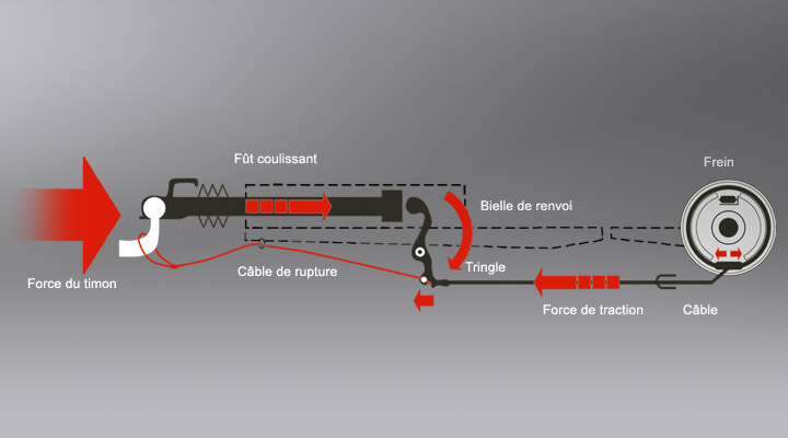

- Messages : 21662
un bon schéma, vaut toutes les explications écrites et parfois incompréhensibles...
- freteurr
- Modérateur
- Messages : 34511
- Localisation : 78
Sur les deux schémas, juste le câble de rupture qui n'est pas bien fait.
Car le câble de rupture est attaché au levier de frein de parking. Et non directement sur la tringle.
C'est juste un reproche pour c'est deux schémas.

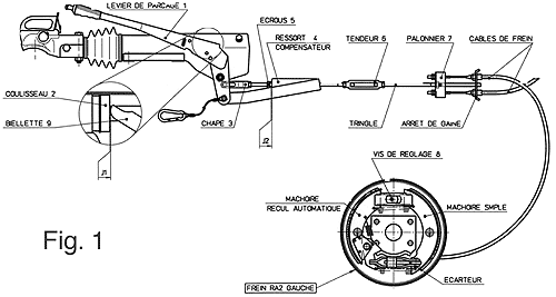

Je ne comprends pas...
Monsieur a son permis E et ne sais pas comment fonctionne un frein de remorque ? (dit frein à inertie)
Pliante Elaime... Vendue !
@ freteurr
Tu préfères celui là ?
Mais c'est avec recul automatique....
Pour le précédent, adresse toi à Alko pour leur signaler qu'il n'est pas conforme !

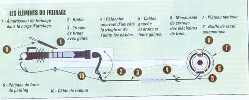

- Messages : 20
- Inscription : 15 juin 2012 18:54
Tout simplement GENIAL !!!
Ca c'est explicite,
fini la prise de tête avec jl, mon très cher époux
Alors là, plus d'ambiguité possible.
