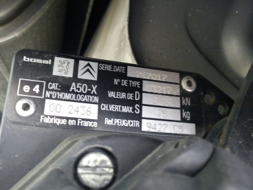

pour mieux m'expliquer j'ai pris une photo de cette plaque qui se trouver sur l'attelage de ma voiture
celle qui tracte la caravane
quels sont les renseignements "utiles" qu'il y a dessus
et que veulent ils dire
exemple : que veut dire CHARGE VERTICALE MAXIMUM S = 75 kg
est ce le poids à mettre dans le coffre ?
je crains de dire une bêtise là !!
si quelqu'un peut m'intépréter cette plaque
je l'en remercie vivement merci
75 kg, c'est pour le poids en flèche.
Il ne faut pas que la caravane ou remorque dépasse 75 kg en flèche.
Dans la case en bas à gauche, c'est le numéro d'homologation.
La case tout en bas à droite, c'est la référence de chez Peugeot/Citroen.
Les trois cases en haut à droit, je n'arrive pas à déchiffré les chiffres.
Le nom du fabriquant est Bosal.

est-ce que quelqu'un connaît à quoi correspond les valeurs mentionnées sur une plaque d'attelage?
par exemple sur la mienne:
D.value = 8.51 Kn quelle est cette valeur et à quoi cela correspond?
Vert.LDS 75 kg je crois que c'est la charge maxi sur la tête d'attelage, y a t-il une marge?
Class A50X ???????
e4 ???????
merci pour vos avis.

voici un lien qui te dirigera vers le site westfalia qui explique toutes les notions que l'on trouve sur une plaque d'attelage.
http://www.westfalia-automotive.de/index.php?id=10&L=2
En espérant que cela t'aidera, :)
