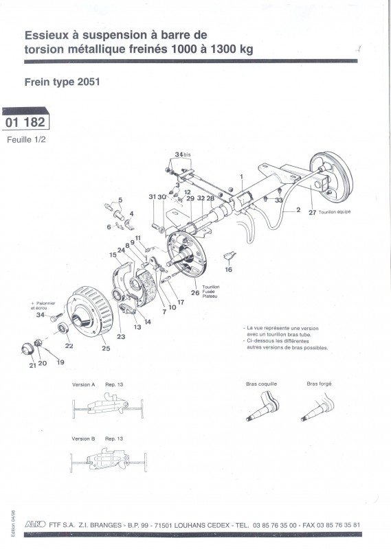

http://www.lacaravane.com/documents/essieu-al-ko.htm
Al-ko fabrique toujours ce matériel, car jusque 2009 les La Mancelle étaient équipées de cet essieu.
1er document reçu chez Al-ko

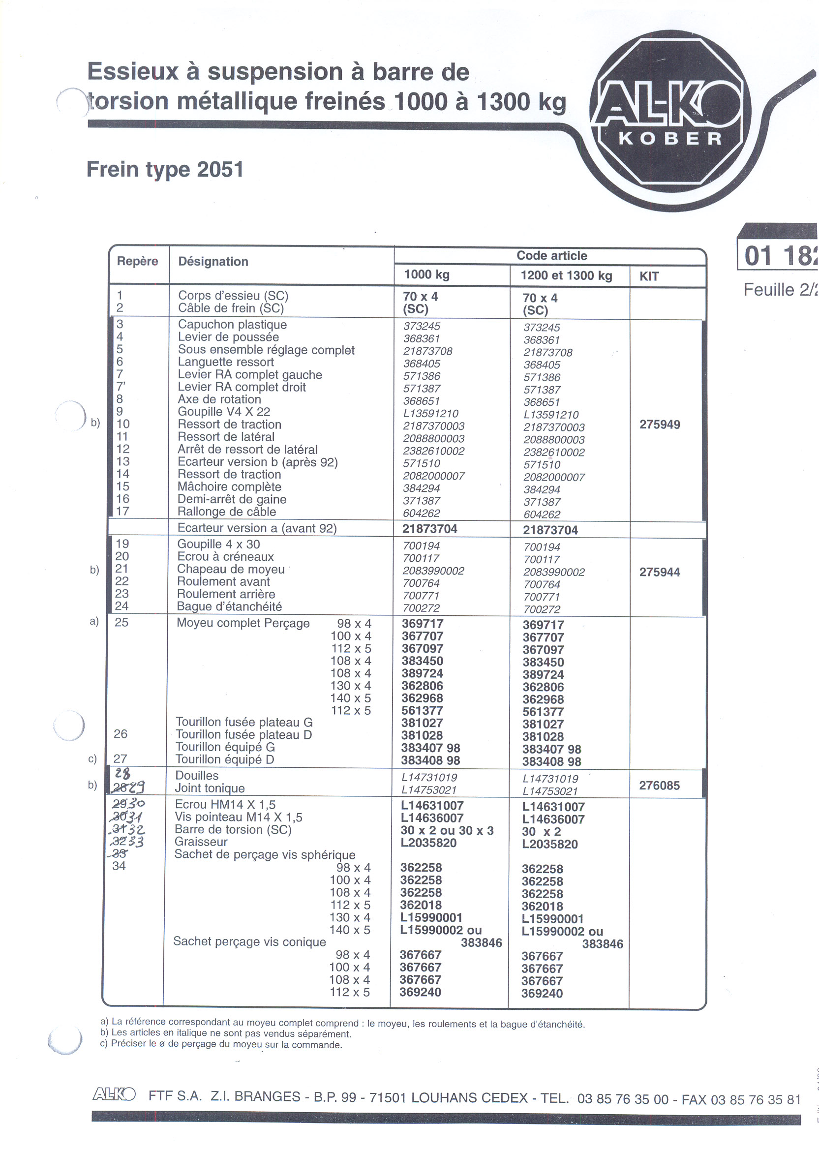

les pièces de rechange
