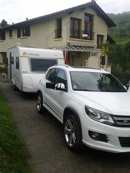

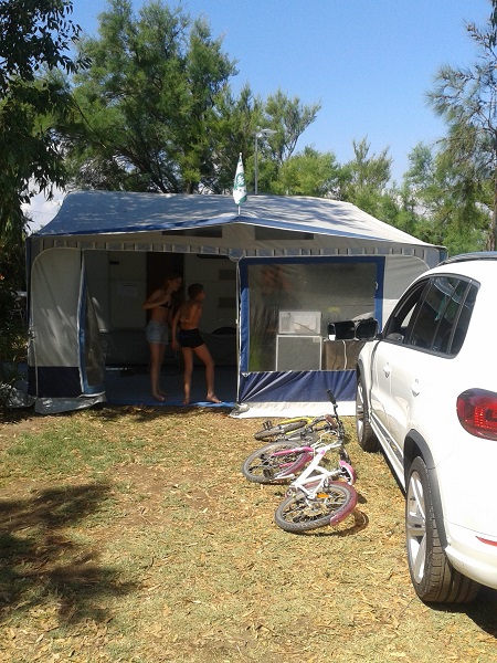

Message par sylou » 05 nov. 2014 17:45
Allez petit souvenirs de cet été et de nos premiéres longues vacances (3 semaines) en caravane.
Destination Port Barcarés 2 semaines puis 1 semaine en Haute Loire

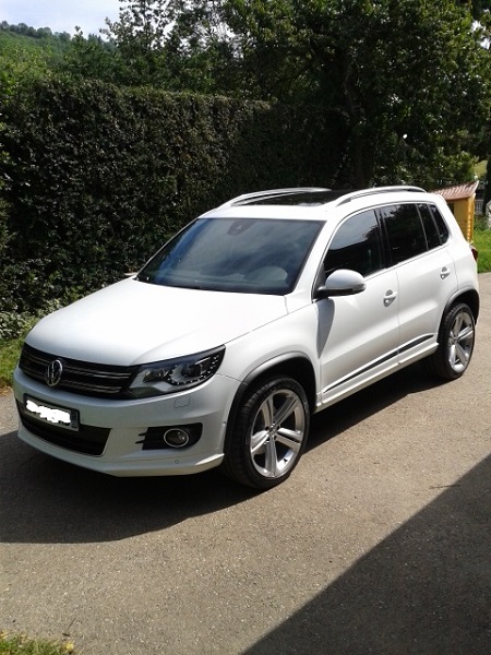

Avant tout, le nouveau tracteur , premiére fois que je tractais avec
TIGUAN RLINE TDI 177 cv DSG7 4motion
Trés bon en traction, faible conso inférieur à 10 litres au 100 en traction, tout aussi à l'aise que TOUAREG
L'ensemble attelé prét pour le départ devant la maison
Une fois sur place
