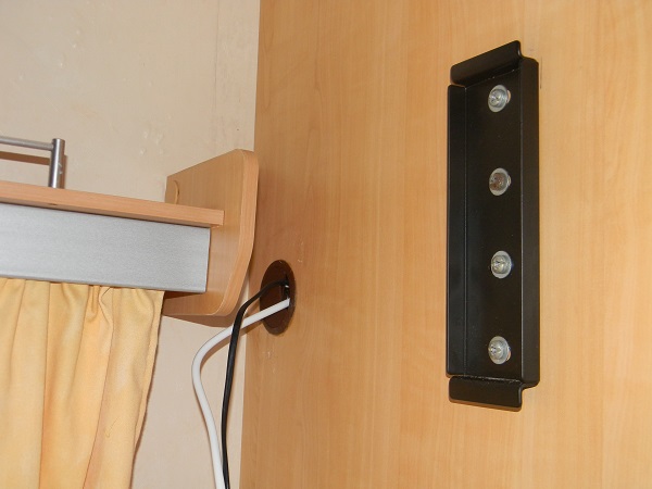

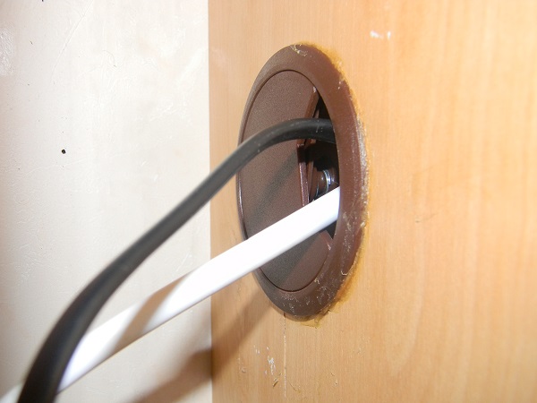

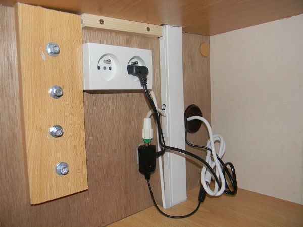

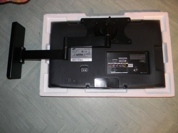

alors déja voici le support TV que j'utilise
les bras font respectivement l'un 21cm et l'autre 18cm (18 cm celui qui se trouve coté écran)
En suite je me suis servi d'un passe cable de bureautique pour un prix d'environ 5 euros pour sortir le cable 220v de l'écran et le fil d'antenne
j'ai percé au bon diamétre avec une scie cloche et j'ai mis le passe cable
vue du coté exterieur
Vue du coté interieur de la penderie
avec le renfort du support tv, le rajout d'une double prise, l'ampli d'antenne
