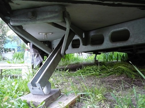

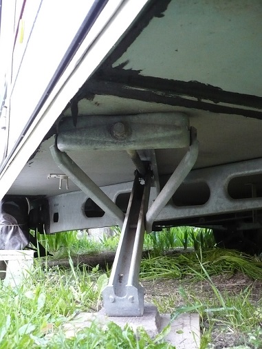

:D Super mais là les vérins sont placés de face . Les mines sur le devant de la caravane , ils sont de biais et je ne peux rien fixer :cry:

:D Oui voilà c'est le même principe . A l'arrière ils sont bien placés donc pas de problème . Mais à l'avant :twisted: en plus à chaque tour de manivelle il y a un risque d'abîmé la tôle de bas de caisse .
positionné de travers par rapport au chassis.JPG (127.55 Kio) Consulté 4494 fois
je vais quand même essayer.JPG (111.55 Kio) Consulté 4494 fois

Un petit trou de 35 à la scie cloche dans le bas de caisse, deux petits coups de scie à la verticale, petit coup de lime fine pour la finition, te voila avec un guide propre. :)

:D Oui je crois que c'est le mieux ===8 . L'ancien proprio avait tordu la tôle grossièrement et moi je l'ai remise en place proprement . :wink: - Allez hop au boulot . ===2
