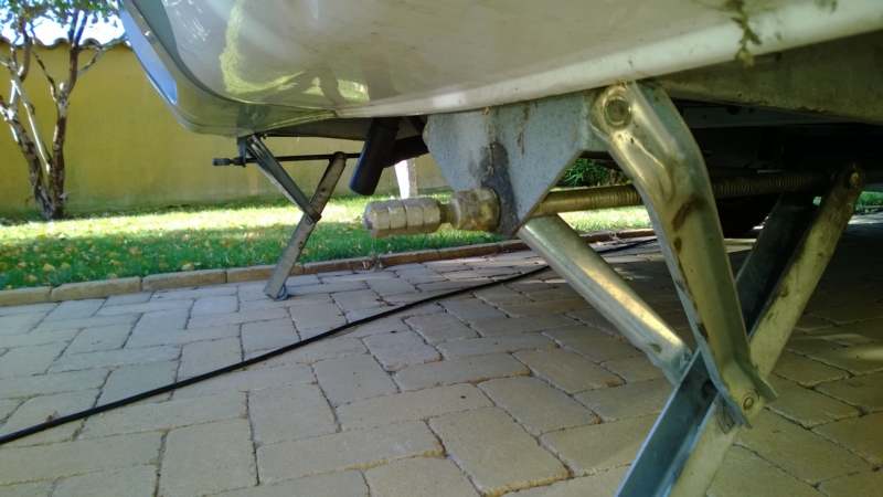

Comme promis quelques photos de mes rallonges . L'installation me permet de connecter la manivelle et de l'actionner en position debout , je crois qu'au départ du post c'était un peu le but recherché .
rallonge av.jpg (268.78 Kio) Consulté 5379 fois

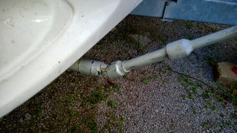

Manivelle connectée et manipulable debout .
manivelle connectée.jpg (305.18 Kio) Consulté 5376 fois

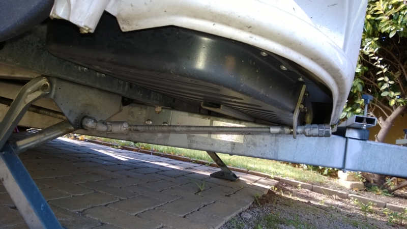

Rallonge arrière accessible debout
rallonge arriere.jpg (257.36 Kio) Consulté 5375 fois

===8 Super ,c'est bien aussi ,surtout pour ceux avant qui posent souvent probléme ! ===2
Re: Rallonge de vérins
Message par Bonaud » 26 nov. 2013 18:59
@ zinos
C'est vrai le système de cardans sur l'avant c'est simple, mais encore fallait-il y penser ! ===8 ===8 ===8
