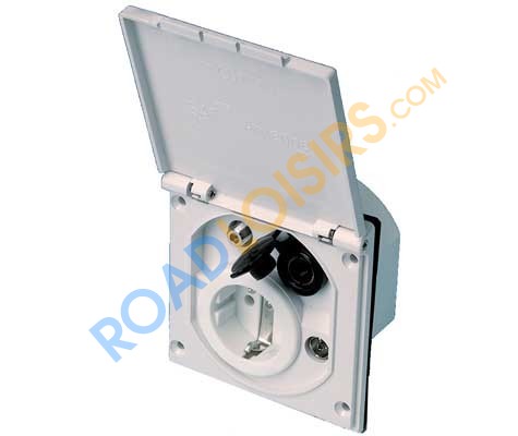

Je voudrais utiliser sur la prise extérieure dédiée à regarder la télé en extérieur, brancher sur la connexion sat ma parabole sur trépied. La connexion femelle existe bien mais lorsque j'enlève le plateau bas de la penderie tout est branché sauf la cable sat et c'est inaccessible par cette partie. Peut-on dévisser cette connexion femelle de l'extérieur ou doit-on sortir l'ensemble de la prise. Dans le deuxième cas c'est beaucoup plus délicat, elle tient bien, étanche au Sikaflex et je n'oserai pas m'aventurer par peur de créer des poches d'humidité en la remontant.
Si il n'existe que cette solution de démontage, je me résignerai au passe fenêtre qui devra passer par la porte ce qui est bien moins pratique.
Merci pour vos conseils.

Tu devrais mettre des photos...

Voici la photo du boitier.

Par l'extérieur en de visant les 4 vis, on voit un joint périphérique noir donc ça doit bien s'ouvrir et ensuite par le fond de cette prise faire passer un câble coaxial, voir une fois démonté la connectiques à l'arrière de la prise...

J'ai deux réponses au sujet par le fabricant:
- Je démonte par l'arrière en dévissant les pinces cables et en dévissant la capot arrière, quasi impossible, inaccessible à souhait...
- Je démonte sur la façade extérieure délicatement en découpant le joint au cutter, si je remonte et qu'il y a des fuites je perds la garantie constructeur, dangereux...
Ni l'une , ni l'autre , je passe mon cable par l'aération du chauffage et le tour est joué. Sauf que contrairement à ce que j'affirmais hier sur un autre post je n'arrive plus à capter le sat malgré un bip continu du SF 500. A ne rein y comprendre. J'envisage très sérieusement malgré mon investissement récent en parabole, trépied, cables, connexions SF 500, de faire monter une parabole auto sur le toit.

J'utilise cette sortie sur la prise extérieure pour mon antenne satellite manuelle en fait il est juste nécessaire de raccorder cette prise avec un cable à l'intérieur vers ton démodulateur juste un raccord prise F sur ma caravane aucun problèmes pour raccorder derrière la prise sans rien démonter.

Comme je le disais hier j'ai résolu le problème de la prise sat, je passe mon cable via la bouche d'aération sur plancher. Simple et certainement efficace. Rien à démonter, rien à remonter et étanchéité garantie.
