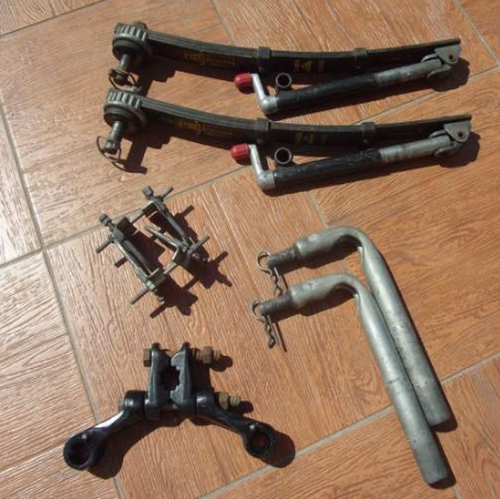

J'ai repéré un tunesi avec la fixation col de cygne à 135€, ça me semble pas mal vu le prix de l'adaptateur...
Comment savoir s'il y a toutes les pièces ?
j'ai vu la notice de montage qui n'est pas très lisible sur le site quand on zoome... et j'ai cru comprendre que c'était pas si facile que ça de le monter...
Quelqu'un aurait l'amabilité de me la passer que j'examine tout ceci savoir si je suis capable ^^
Je pense que je serai plus rassurée d'avoir ce stabilisateur. J'ai lu divers sujets où la plupart sentent la différence... en plus je vais avoir une nouvelle tuture pour tracter titine et j'aimerai être en sécurité maxi.
Je vous remerciiiiiie!

tu peux faire une autre photo des supports de fixation qui sont à gauche des bras coudés
par support, il faut 2 tringles coudées en U, j' ai du mal à les voir :mrgreen:

Et bien c'est une photo LBC.... y'en a une autre qu'est similaire, prise sous un angle un chouille différent mais c'est la même.
Je vais écrire au vendeur voir s'il peut me renvoyer une photo de ces pièces ^^

ah ok,
je pense les voir mais vaut mieux être sûr :mrgreen:
Messages : 10101
Re: Al-ko AKS 3004
Message par thithi » 28 mai 2016 08:21
Fais comme moi, enregistre la photo avec un clic droit, après tu l'ouvre et la zoom, je pense que tout y est

Message par Menhir22 » 28 mai 2016 08:28
@ Thierry,
exact,
on voit mieux avec un zoom, je n' y avait pas pensé :mrgreen:
les grands U sont bien là,

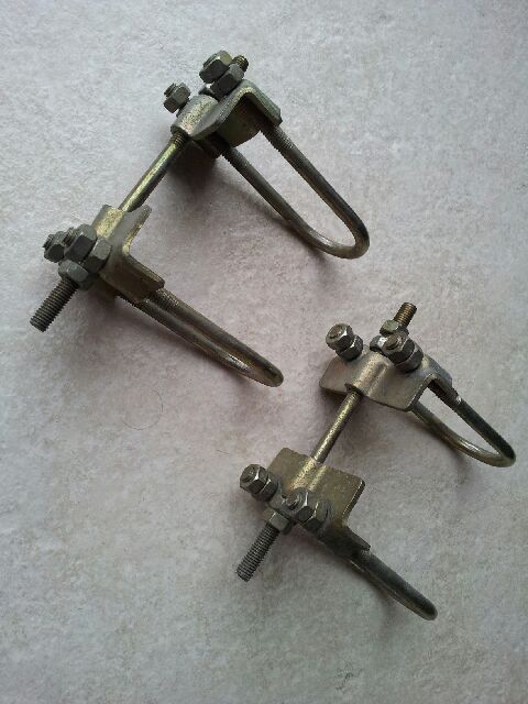

Ah ! il m'a envoyé la photo demandée :
Et niveau montage, c'est simple ? y'a besoin de force ? :oops: le dessin suffit ?
quelqu'un aurait la notice ? comme indiqué dans mon post, celle sur le forum quand on zoome elle devient floue :(

Message par Pascal85 » 29 mai 2016 21:28
Il manque les cales en plastique ...

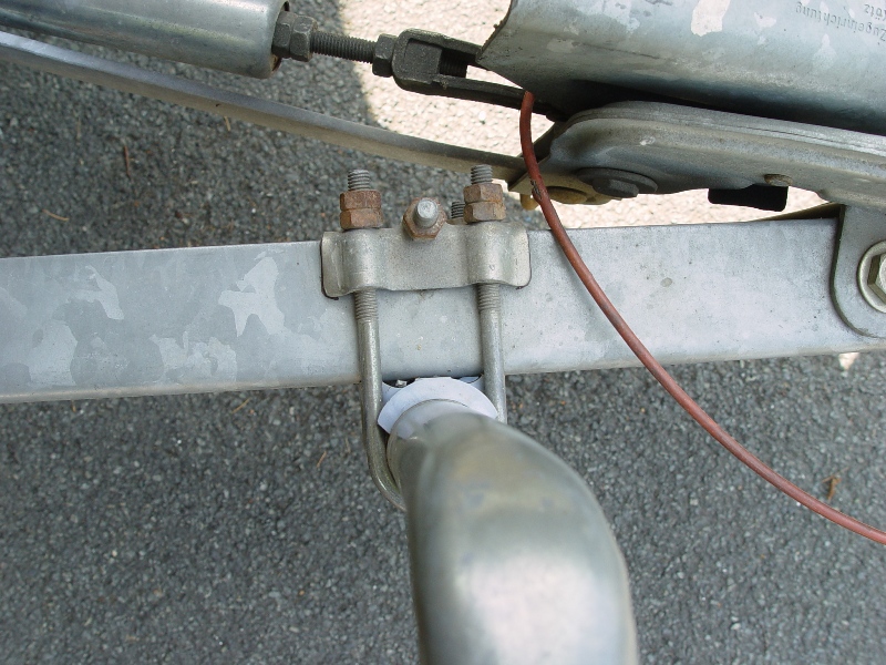

j'ai retrouvé des photos que j'avais effectué avant de le démonter en 2006, pour le remplacer par un ALKO 3004 ...
Tunesi 630.JPG (126.92 Kio) Consulté 12372 fois
J'avais celui avec les lames en composite ... mais en comparaison, le stabilisateur ALKO 3004 est beaucoup plus performant au niveau anti-lacet ... seul, le Tunesi est pratique pour reporter un peu de charge sur l'avant du véhicule ...

c' est exact pour les cales, j' avais oublié vu le temps passé,
j' en avais cassé une et ça ne m' a pas empêcher de monter le bras et ça n' a jamais bougé une fois bien serré.
non, ce n' est pas difficile à monter , faut juste bien serré le tout,
