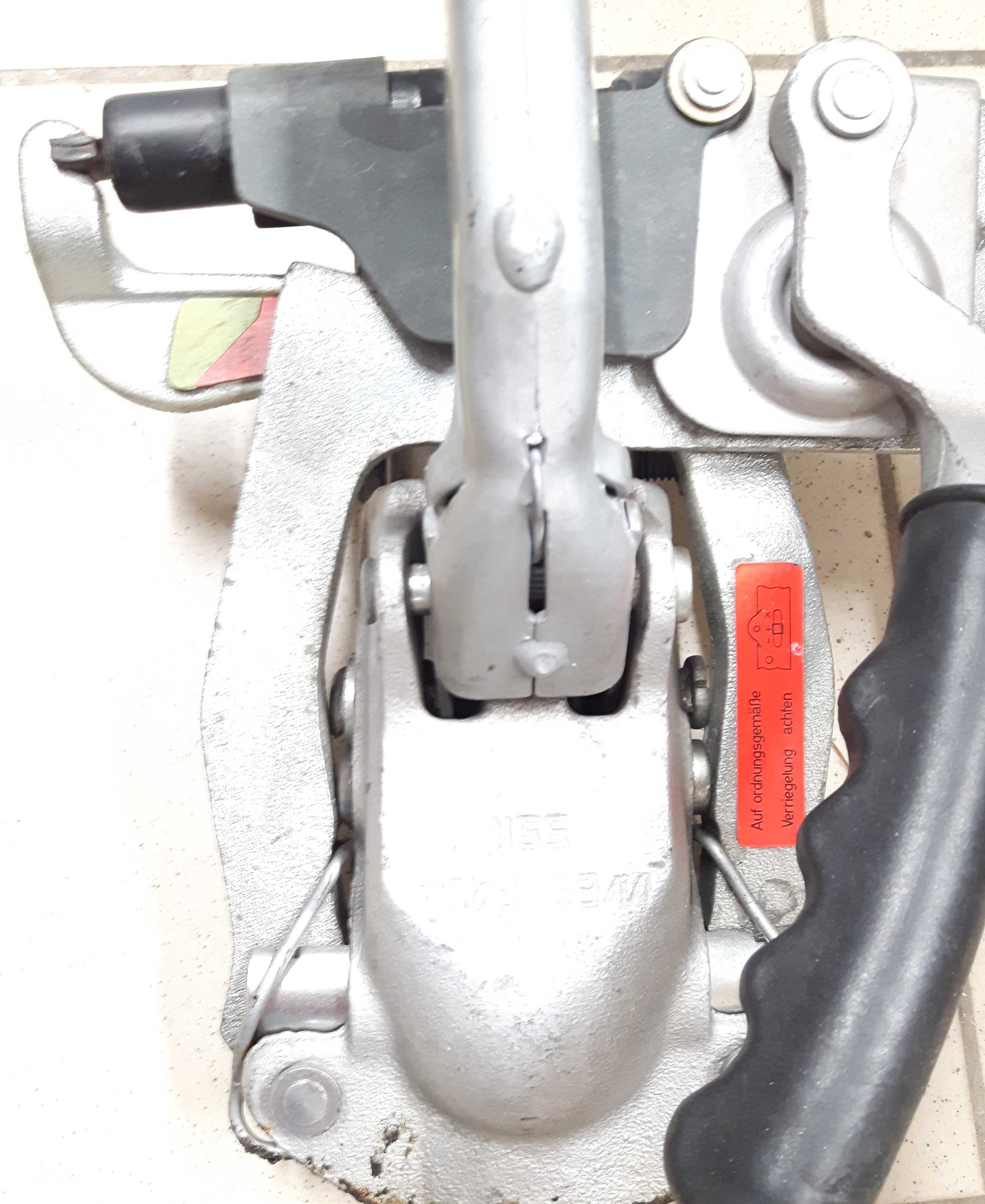

Par contre, sauriez-vous svp m'indiquer comment vérifier si les pastilles / coupelles du SSK doivent être changées ?
https://photos.app.goo.gl/RMFSLY53UnZhkfmu5
https://photos.app.goo.gl/cd3TVtgXLgYMJidn8
Merci à vous

:roll: Y a pas de témoins d'usure des coupelles sur un SSK :?
Faut dire que ce genre d''anti lacets est aussi assez ancien ! :roll:
perso je le remplacerais par un AKS Alko 3004 ou un WS 3000 Winterhoff
car d'apprés les photos de cet SSK il ne me parait pas en bon état
donc Il y a peut-être une relation de cause a effet ,pour que l'ancien proprio avait encore garder sur sa caravane
le Stab Tunési qui fut en son temps un trés bon stabilisateur d'ailleurs !

Sur un SSK2, il y a un témoin d'usure
Si le vert n'est pas en partie caché,il faut changer les coupelles d'usure.

En fait, j'ai l'impression que j'ai un SSK2 et non SSK1. Car, quand je compare ma photo :
https://photos.app.goo.gl/GHw6fujx3wu351fa6
à la photo du dernier commentaire, je vois juste une seule différence : le témoin d'usure a sauté/disparu... :cry:
Merci pour tous vos bons conseils, je vais creuser un peu plus tout ça et je note la référence du ALKO 3004.
Enfin, une dernière question : où peut-on acheter des pastilles de remplacement pour le SSK2 du coup ?
