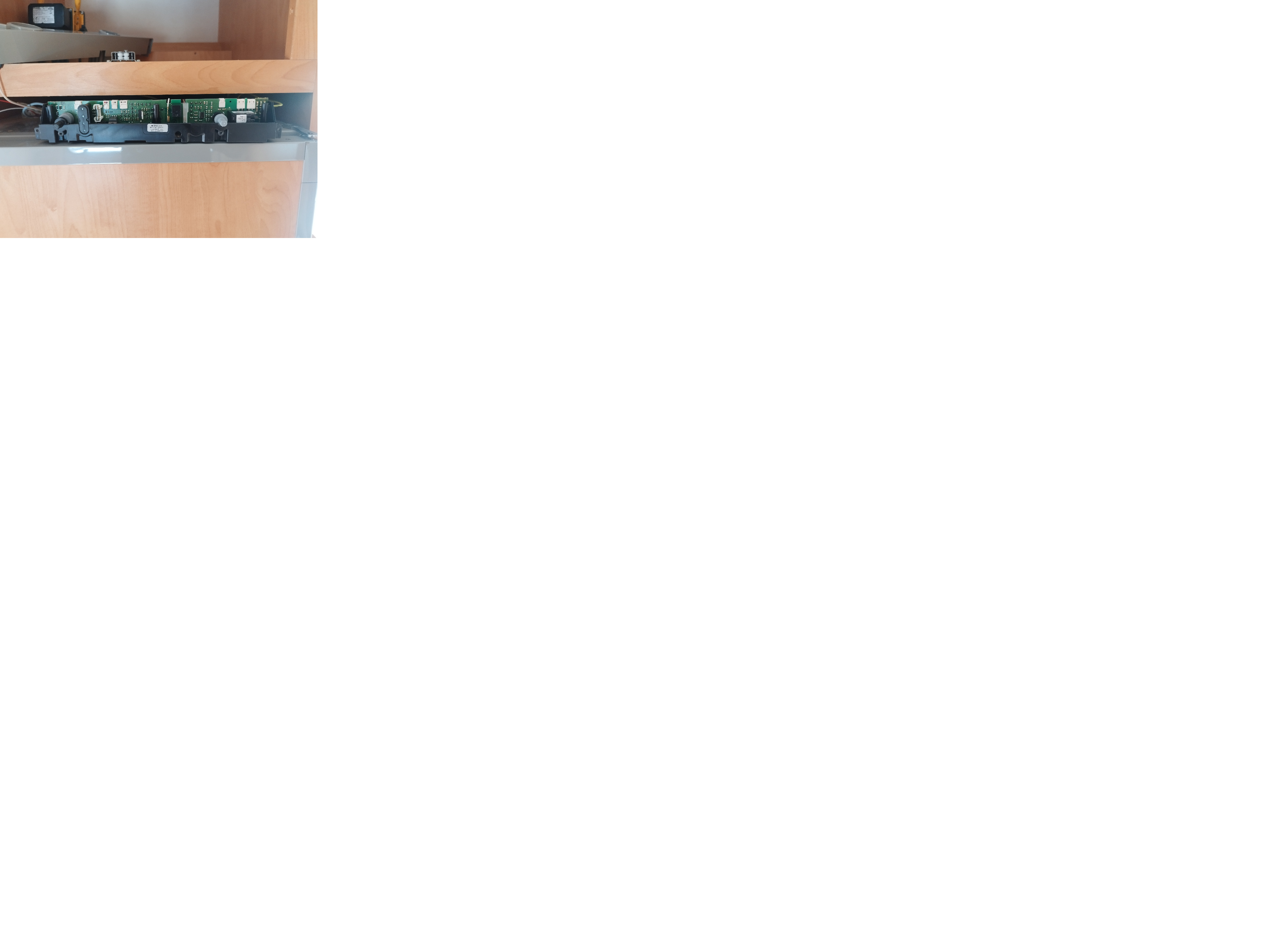

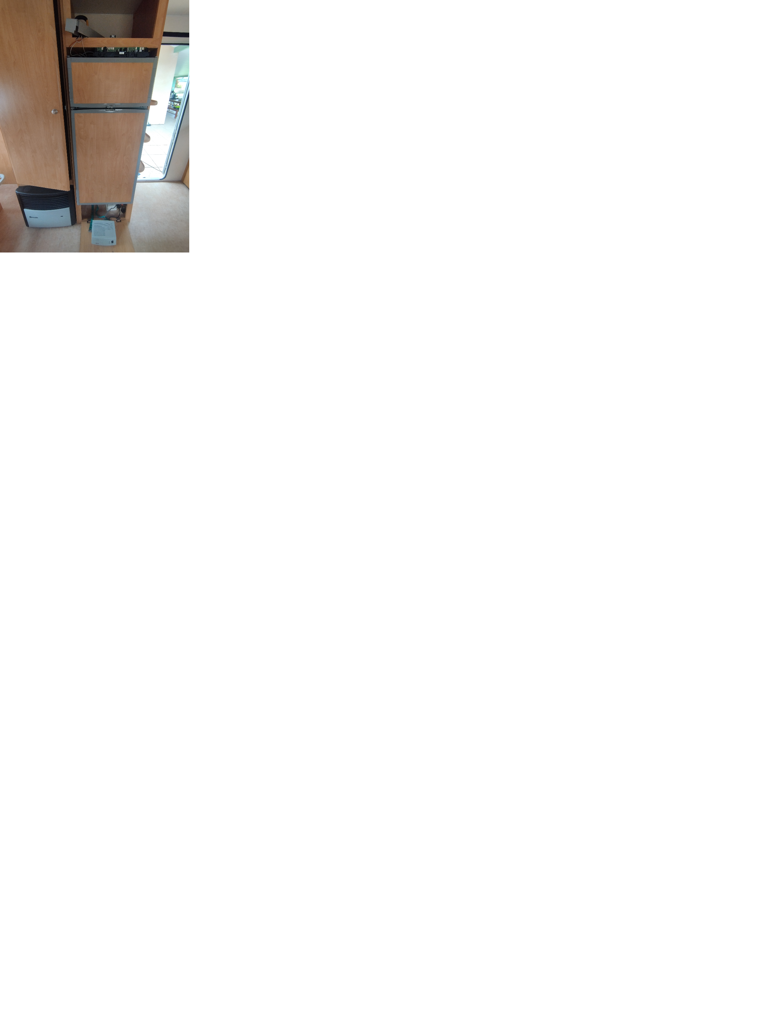

suite à un PB électrique mon frigidaire trimix se comporte bizarrement :
- Si je fonctionne au gaz lorsque je branche le secteur sans le sélectionner au bandeau cela m'arrête le gaz,
- Branché sur secteur 220v, et sélectionner au bandeau, je ne peux plus passer au gaz avec le sélecteur, je suis obligé de débranché le secteur pour avoir accès au gaz.
J'espère que je suis clair ce n'est pas évident d'expliquer la panne.
Merci pour l'attention portée à mon PB.

Menhir22 merci pour ta réponse si je branche le frigo Dometic RM7601L trimix sur le secteur je ne peux plus démarrer le gaz.Lorsque je démarre le gaz pour faire fonctionner le frigo, si je branche le secteur le gaz se coupe. J'ai un doute sur la carte électronique du frigo notamment les relais de puissance qui ont souffert et qui ne régulent plus les changements manuel au frigo, gaz et secteur.
Voilà pourquoi je vais remplacer ces composants sur la carte électronique du bandeau avant

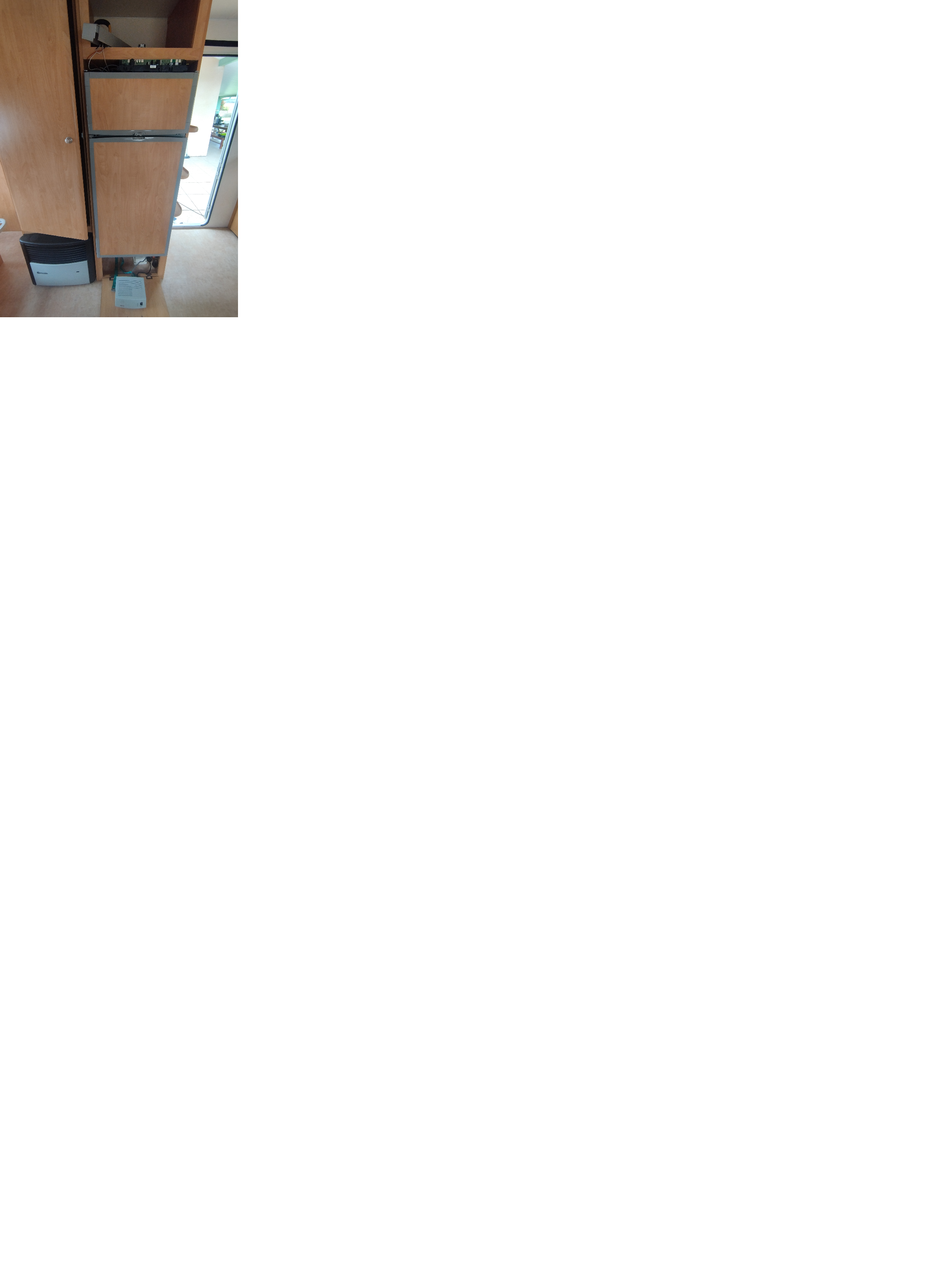

je viens d'installer un régulateur de tension 12v 3A 36W (voir photos) en remplacement du boitier d'origine Scheiber qui était HS.
J'ai connecté dessus, mon frigo Dometic et mon téléviseur 12V, du fait de cette régul. 12V, le frigo refonctionne parfaitement et le téléviseur fonctionne avec une sécu en plus.
Les ennuis sont terminés.

Message par Menhir22 » 20 mars 2025 09:16
donc c' était ton régulateur qui flanchait,
les relais n' étaient pas en cause, c' est mieux dans un sens, plus délicat à remplacer.
