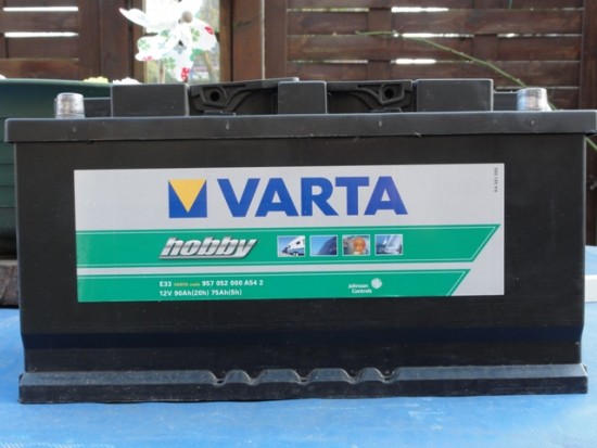

La batterie Varta Hobby 957 052 est une gamme de la marque pour les caravanes le mot "hobby'' en anglais c est passe temps , loisir
http://www.varta-automotive.fr/fileadmi ... _hobby.pdf
je vais reprendre contact avec mon concessionnaire pour savoir quel modèle il me propose en échange...

Oui, ces batteries Varta sont conçues pour les caravanes. J'en ai deux de 75Ah dans ma caravane, pas de soucis.
