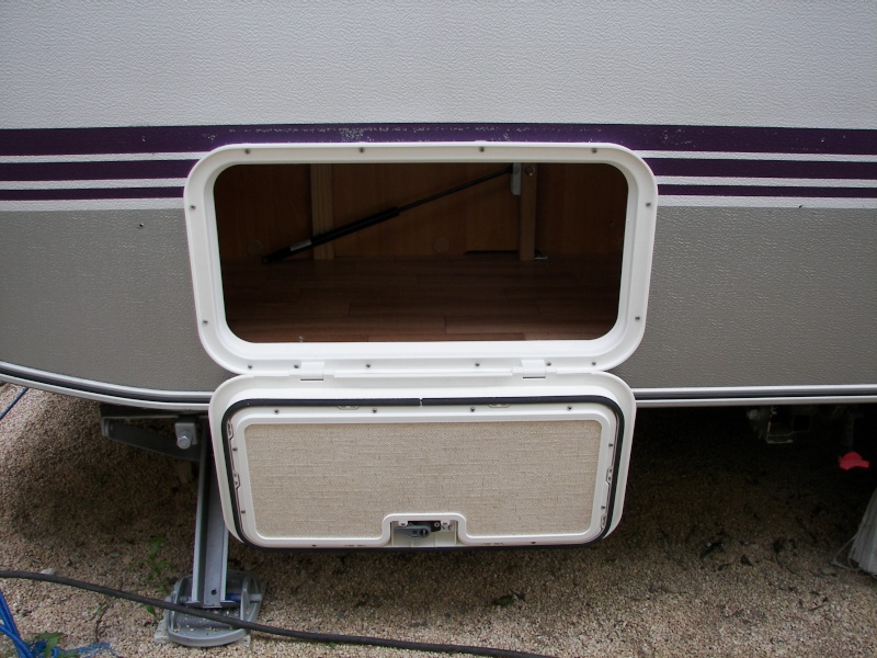

Si tu met une trappe pour sortir la batterie tu peux aussi mettre des glissières à roulettes comme pour les tiroirs cela facilitera la manip

Oui bonne idée l'accès en forme de tiroir !!

j' ai déjà vu sur une caravane Anglaisesemimi a écrit :Oui bonne idée l'accès en forme de tiroir !!
A étudier
Merci
n 'oublie pas que ta batterie pèse 35 kgs, les glissières de tiroirs vont s' effondrer, même style mais plus costaud

Peut être pas ; en mettant les glissières sur le plancher on travaillera du haut vers le bas les efforts seront limités , avec une bonne série renforcée ça devrait être jouable.

dans ma caravane, la batterie est située dans l'espace libre (perdu) derrière le chauffage, dans ma précédente (volée) elle était au même endroit et j'avais fait une découpe du panneau extérieur pour y faire une trappe et la batterie était installée sur une plaque fixée sur 2 glissières,
et avec les fils d'alimentation assez longs pour avoir le "mou" nécessaire pour la sortir
mais attention, je ne pense pas que les glissières puissent tenir avec une grosse batterie
