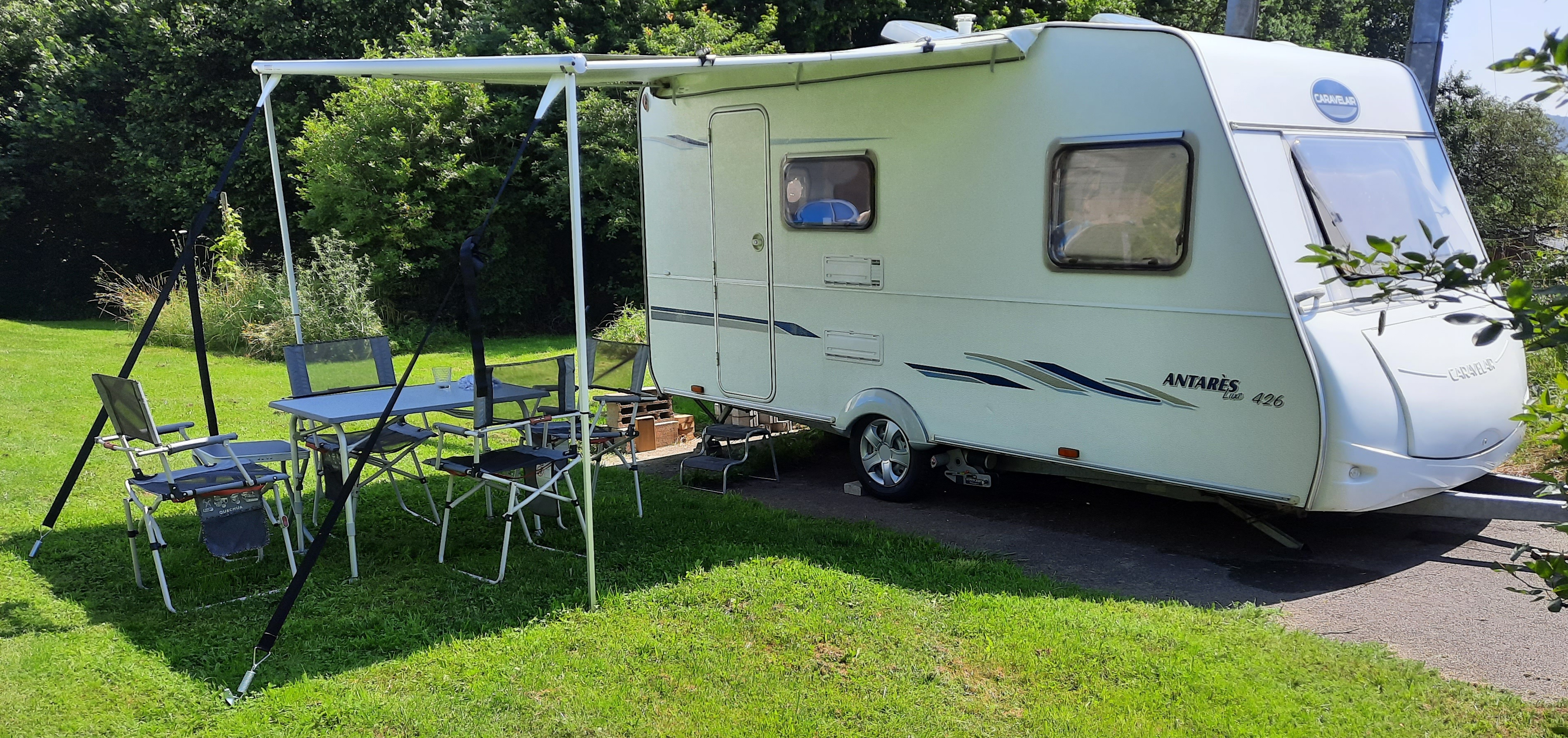

Re: La Caravelair 426 de Corand
Voilà la bestiole en rodage dans le jardin avant le départ
Elle est maintenant bien remise à "neuf".
Pour mémo, en plus du moover qui était déjà installé à l'achat :
- chauffage Truma S3004
- nouvelles aérations
- nouveaux lanterneaux (mini Heiki)
- circuit électrique adapté et capacité d'autonomie,
- nouveau réservoir d'eau propre et système de purge,
- nouvelles grilles extérieures pour le frigo,
- nouvelle prise extérieure CEE17,
- store Thule Omnistor 1200,
- nouveau matelas 140x200,
- nouveaux pneus Maxxis 185/70 R14 92 XL, etc.
La masse en ordre de marche, équipée, sans eau ni chargement est de +/- 1.000 kg. Bref, plus élevé que le PTAC officiel qui est de ... 980 kg.
Pas grave, je l'accepte... et puis de toute manière c'est comme ça !
ca ! c'est du rodage !
heureux que ton projet se soit concrétisé de cette façon, ya plus qu'à
