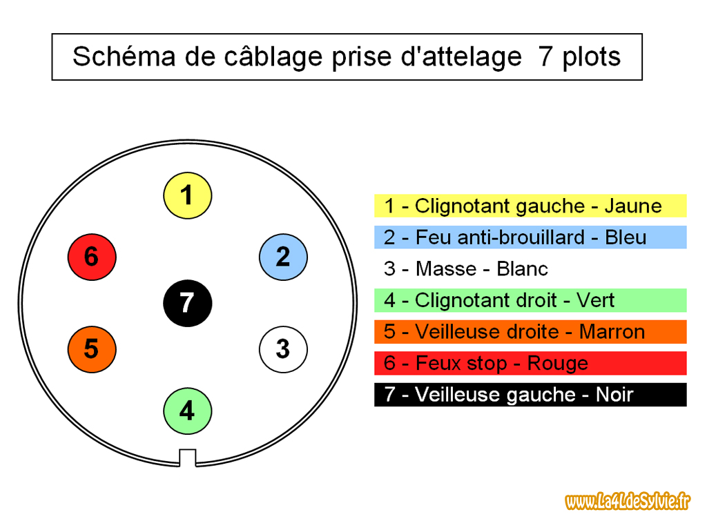

merci s est vraiment sympa j ai compris ; mais le cablage; sur brise femelle qu il faut que j achete ;
du a un shema ; pour voir ou brancher ; tu soude ? jy connais pas grand chose ;

je voulais dire tu a dessin; shema ; merci

Si ça peut aider ,en géneral les N° sont sur la prise !
J'espére que tu as une 13 Broches sur la caravane ,car en 7 B pas d'alimentation 12 V

merci s est sympa moi la caravane est t en 7 broches ; alimentation ; s est le 06 sur le shema ?

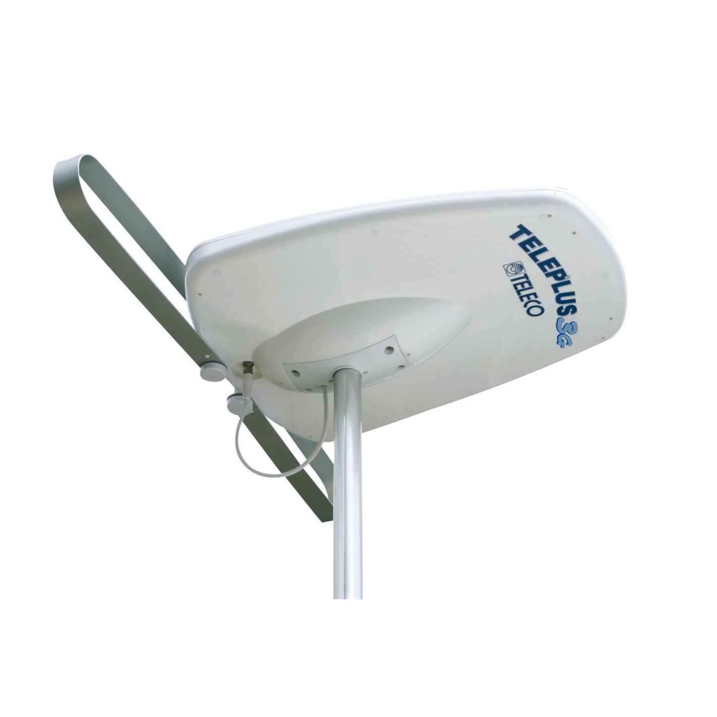

et le 03 la masse ; s est bien ça ; merci ; autrement si tu connais pour la tele ; j arrive pas a prendre les chaines je recoie rien;
j ai monte le mat au maximun ; j ai achetter un pointeur ; il est ok ; j ai un amplificateur ; l antenne s est une hertziene ronde ; je crois
que ; s est le non? je suis a cras sur reyssouze ; bresse vallons 01340 ; merci

la masse en 3 et le +12 en 2 (à l'époque il n'y avait pas d'antibrouillard
il n'y a rien a souder ce sont des plots à visser
comme dit papy, les no sont moulés dans le plastique
pour la tele, c'est pas simple, même le mat au maxi c'est moins performant qu'a la maison
deja il faut que tu sois sur de bien pointer vers l'emetteur du coin, regardes autour der toi, poses des questions
apres il faut faire une recherche de chaines
tu as une antenne dans ce style ?
https://www.cdiscount.com/high-tech/acc ... =877746144
effectivement il n'y a pas besoin de l'orienter.... mais la performance en souffre
la distance de l'emetteur du coin te dira si tu es en reception facile ou difficile, la presence d'arbres...
donc 1ere recherche : où est l'emetteur ?

Pour la télé ,j'ai un écran plat Antarion et une antenne Téléplus /Téléco directionnelle
ça capte du tonnerre ,des fois je ne remonte même pas le mat il reste baissé en position pour la route
,j'oriente juste vers l'émetteur mais forcément ça coute des sous
Pour trouver l'émetteur je cherche sur mon ordi ou mon smartphone sur www.matnt.tdf.fr/
et avec une boussole pour le sens d'orientation
J'ai les deux appareils pour trouver le signal (Parabole ou Antenne herzienne )
c'est pas toujours terrible je ne les utilise même plus
depuis que j'ai acheté cet écran Antarion et cette antenne Téléplus
Evidemment je parle pour capter la télé en France pas a l'étranger
quand a la montagne on sait bien que c'est tout ou rien avec une antenne Herzienne

Les couleurs de fil du schéma 13 B n'est pas valable....ça dépend de la marque de la caravane... de 8 à 13 les couleurs de fils ne sont pas normalisés.
