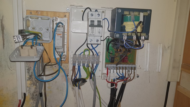

Bonjour à toutes et à tous,
Je viens d'acquérir récemment une caravane HOBBY excellent easy de 2004.
À l'intérieur se trouve un tableau électrique de type mk240/1, j'aimerais savoir si quelqu'un dispose du schéma électrique de celui-ci car j'aimerais raccorder une batterie alimentée par un panneau solaire sur l'alimentation en 12 volts de ce tableau.
Ou alors est-ce que quelqu'un peut me dire où raccorder ma batterie sur le tableau.
1000 merci à ceux qui me répondront😘

pas besoin de raccorder sur le tableau,
panneau, régulateur, batterie
quoi faire avec la batterie ? brancher les lumières, mover ?

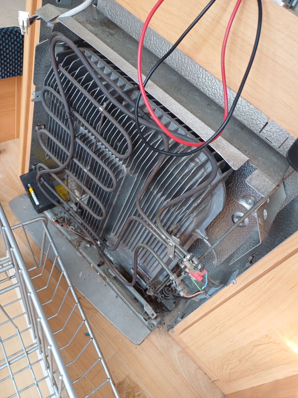

Pour le petit chauffe eau instantané ( d origine dans la caravane celui avec les tuyaux de chauffage qui passe dedans) : il ne fait que 300w et l'usage est vraiment ponctuel donc avec un convertisseur cela ma paraît possible non ?

300w pour un chauffe eau pas prêt d'avoir de l'eau chaude tu ferais mieux de mettre un chauffe eau gaz une centaine d'euros bien investi, pour avoir tout ça en électrique il te faudrait plus de panneaux et de batteries. Je fais de l'autonomie l'été depuis 1975 on a essayé pas mal de solutions. Les panneaux/batteries pour l'éclairage, pompes, chargeurs, tv c'est top, le frigo faisable mais si il est pas trop energivore (les trimixte pas adéquat du tout) panneaux et batteries costaud..

chauffe eau 300 W, c' est 25 amp en 12 V voir le convertisseur ? l' alim panneau, batterie,
je ne suis pas pour ( chacun ses goûts ) mais un chauffe eau comme proposé avec évacuation par le toit et arrivée de gaz, c' est une bonne solution :mrgreen: et là, tu auras de l' eau chaude ===8

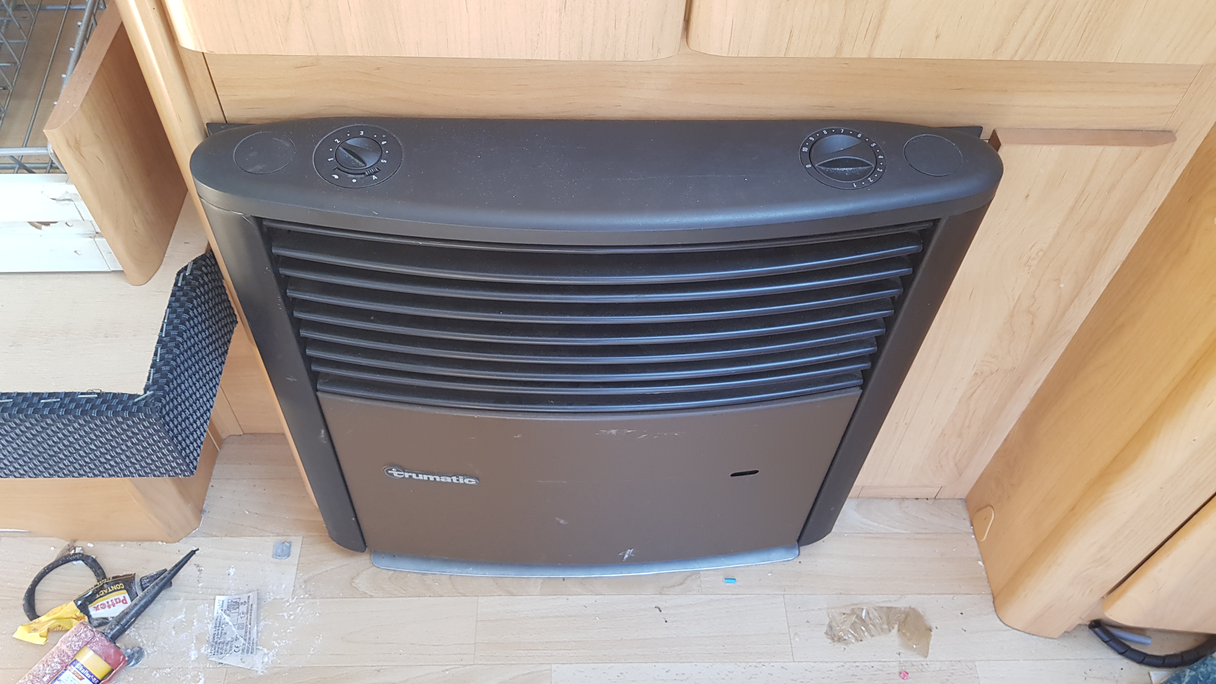

Merci à tous pour vos conseils , je vais changer de chauffe eau 😔.
Quelqu'un peut-il me dire comment ce genre de chauffage (Truma s3002 a priori ) fonctionne ?
Ma question est surtout : est-ce que celui-ci peut fonctionner uniquement au gaz ?

Message par Decarpentrie Bernard » 07 mars 2024 18:35
Oui il marche trés bien au gaz

il y a des résistances genre ultra heat ===8
y a t' il un thermostat !!, ça fonctionne en 230 V
