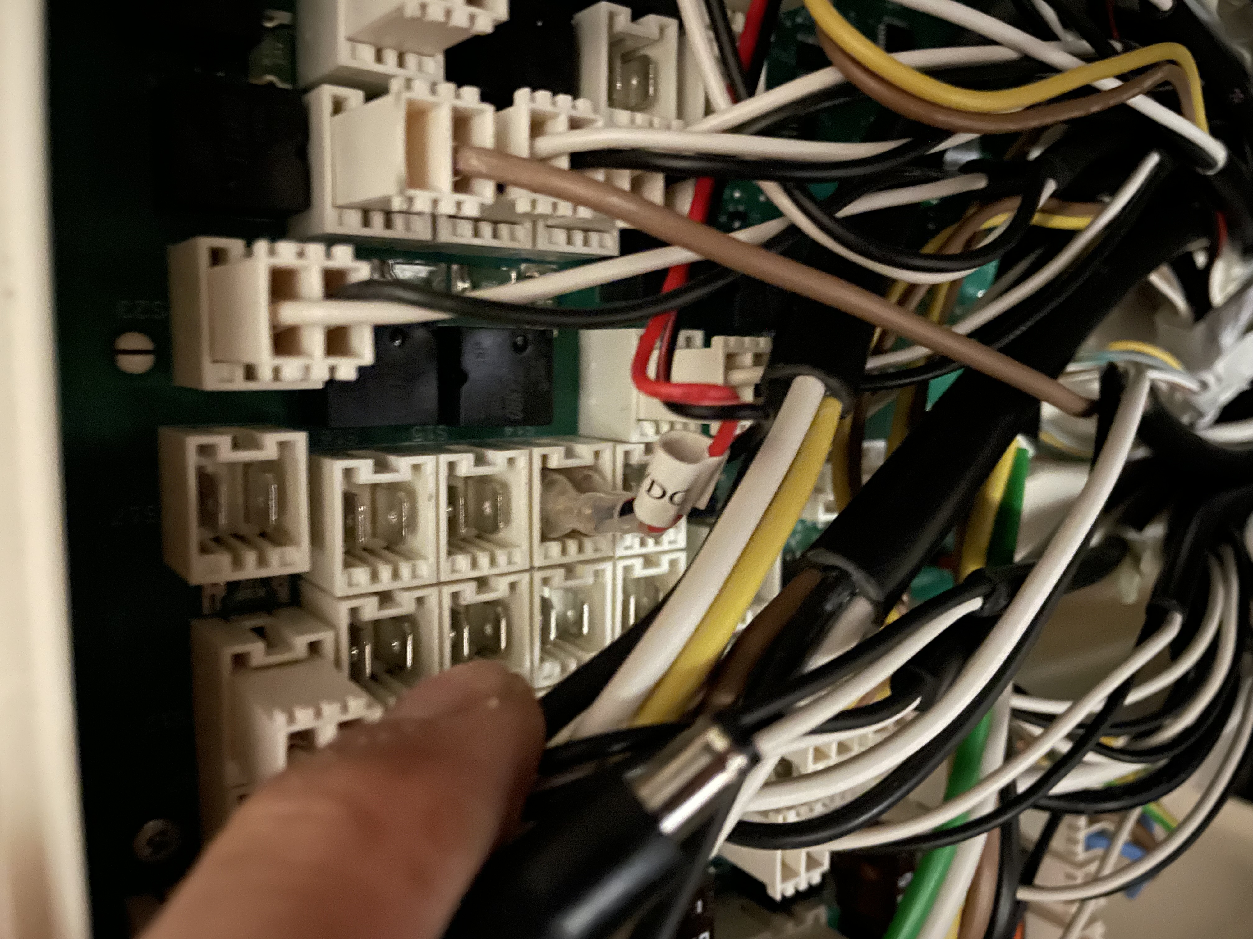

J’ai fait un nouveau passage dans la caravane après-midi, armé de mon multimètre, la tête un peu plus reposée. :lol:
Après un tentative vaine sur un câble en attente dans le coffret où je n’avais que 8v, je me suis intéressé au tableau de connexion muni du plan déniché dans la doc. J’ai été étonné du nombre de connecteurs libres sur la carte mère…
J’y ai trouvé un emplacement de prise 12V.
Le temps d’attraper la pince à sertir et deux cosses, l’ampli était alimenter et fixé.
Par contre, j’ai du mal avec tout ce câblage. Je comprends que tout ça soit hors de vue, et que les câbles arrivent au coffret avec de la longueur pour prévoir des modifs, mais ils pourraient faire un effort. :roll:
Bref, merci @Pascal et @V1C100. ===2
