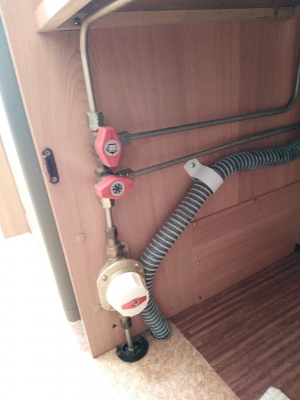

J'ai une caravelair 1995 et j'ai des question liés au gaz.
En effet j'aimerai bien avoir le gaz. J'ai donc une bouteille de butane sur le devant de la caravane et sur la photo si jointe l'arrivé de mon circuit.
le bouton blanc je pense que c un détendeur On/Off
Aprés j'ai 3 vannes une pour le radiateur que je veux laisser sur Off, et un pour la gazinière et l'autre pour l'alimentation gaz frigo.
Dans quelle position les mettres si je veux que la gazinière? que par exemple le frigo et gazinière?
merci de vos réponses?
et comment vérifier aussi si pas de fuite? Avez vous des techniques? Merci

Le gros bouton tu mets sur ouvert c'est marqué dessus, pour le sens des boutons individuels me rappelle jamais :mrgreen: mais pas compliqué tu allumés un feu de la gaziniere, faut attendre un peu que le gaz arrive au 1er allumage si pas d'odeur ni allumage c'est que le bouton de la gaziniere est fermé une fois trouvé le bon sens tu peux mettre un repère :mrgreen:
Messages : 4887
Re: Besoin d'un expert
Message par bertone » 16 juin 2021 15:49
Normalement "ouvert" c'est les sens des grandes oreilles vers le flux

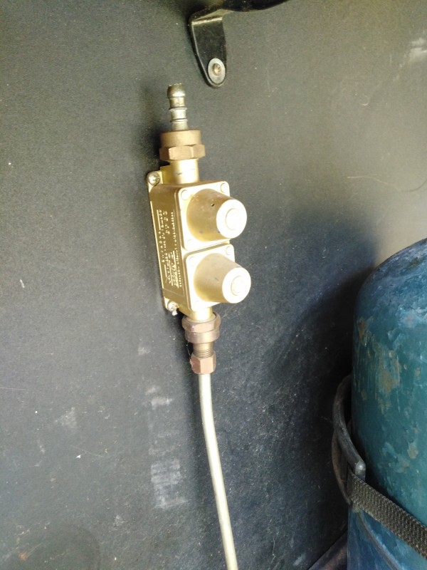

sinon c quoi sur cette photo c'est juste après ma bouteille brut de gaz

Le détendeur ça doit être écrit en mbar dessus, la connexion a rétine pour tuyau en caoutchouc remplacé par une lyre permanente https://www.amazon.fr/Lyre-raccordement ... re+&sr=8-7
Quand tu mettras en route et ouvrira ta bouteille de gaz, le gros bouton à l'intérieur tu fermés puis l'ouvre ensuite ! Et ce à chaque changement de bouteille..

Oui la tétine que j'ai dessus n'était pas la quand j'avais acheté, il y avait une lyre HS qui connecté la bouteille a ce truc métallique en laiton.
En revanche les diamètre ne sont pas les même entre celui de ma bouteille pieds a coulisse 21 et celui du laiton photo 19.5
Est ce normal?
Messages : 7899
Message par blancoco » 16 juin 2021 17:19
Oui si tu mets le tuyaux mis en lien ou équivalent chez brico ça sera bon

Oui j'avais vu mais j'ai d'un du 19.5 d'un coté je crois et de l'autre du 21.5 pour la bouteille. Est ce que tu crois que ça va aller?
Messages : 7899
Message par blancoco » 17 juin 2021 05:53
C'est fait pour :mrgreen:
