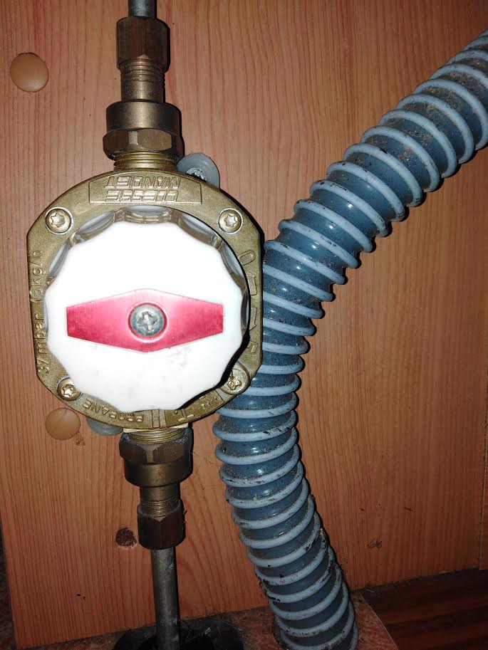

Alors du coup j'ai une bouteille butane 13k relié avec une lyre propane/butane sur un pré-détendeur propane qui réduis à 1.5Kg (photo2). Après ça arrive à l'entrée du meuble sur un détendeur Propane 37 mbar(photo1) du coup j'ouvre a la bouteille puis après a mon détendeur blanc et j'ai du gaz à ma gazinière. La flamme est correct à tester, c juste pour faire chauffer le café en sortie autonome.

Pas optimal du coup car détendeur non mixte...

Le gaz me sert uniquement pour faire chauffer le café en mode oui il n'y aurait pas d'électricité dans le cadre de sortie baroudeur.
J'utilise cette bouteille et je changerais pour une propane une fois vide.
Je tourne le robinet de la bouteille, je chauffe le café 5 min et je coupe à la bouteille. Sa risque rien je pense.
Si ct pour faire marcher le frigo, et le chauffage la oui je pense que c pas optimale.

si la bouteille sert a chauffer l'eau du cafe de temps en temps, elle va durer 10 ans
