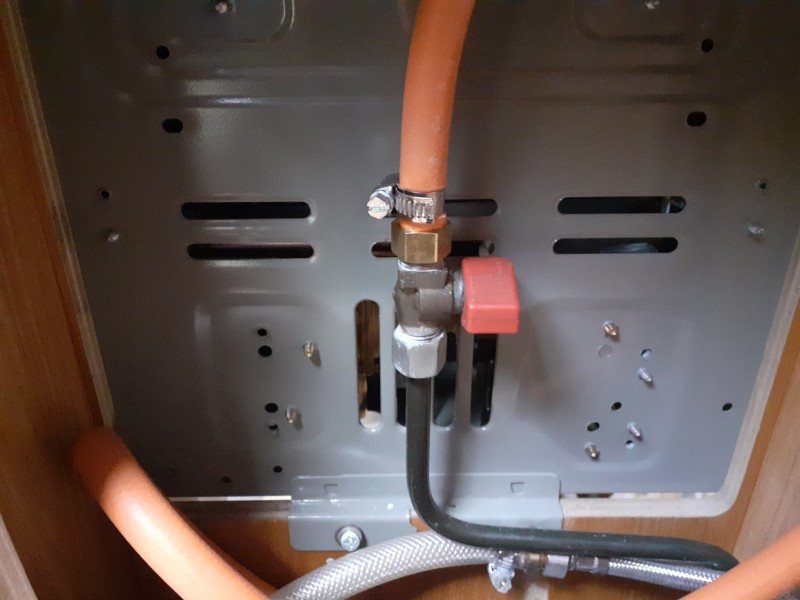

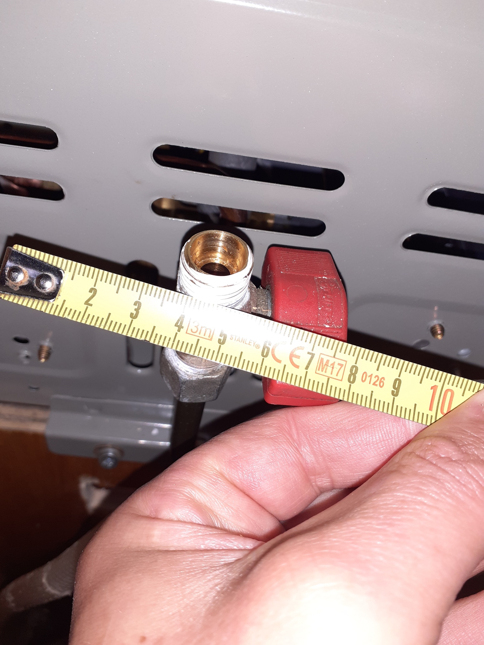

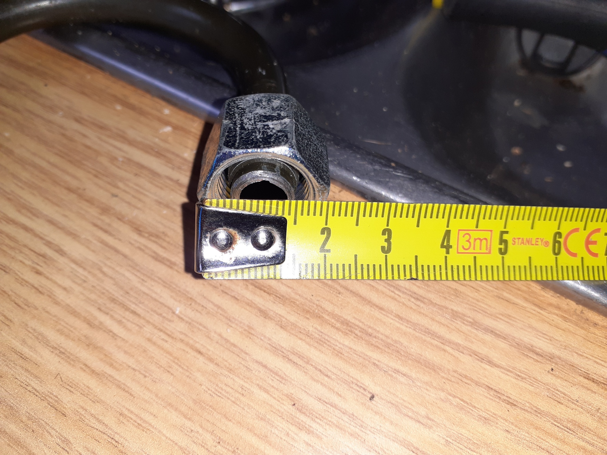

Voilà ce que je dois raccorder au chauffe-eau qui est en diamètre 15/21 pour le gaz, ou raccord tétine.
Messages : 7880
Re: Chauffe-eau gaz ou électrique ?
Message par blancoco » 21 mars 2024 17:38
D'accord mais pas plus simple de se raccorder juste après le robinet ?

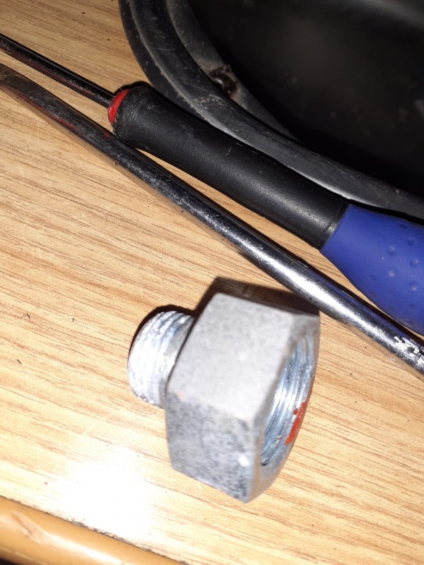

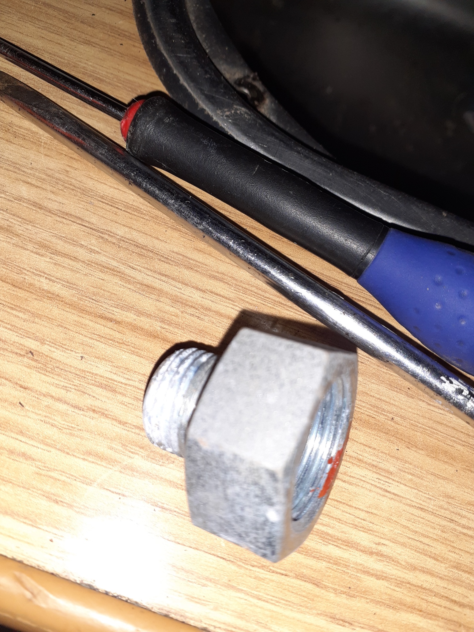

Et bien je viens de trouver un semblant de solution grâce à cette vidéo à 6'24 (et le mec est tjrs vivant..) : https://www.youtube.com/watch?v=N2OPjTrzfW0
J'ai récupéré ce même embout sur mon ancien chauffe-eau

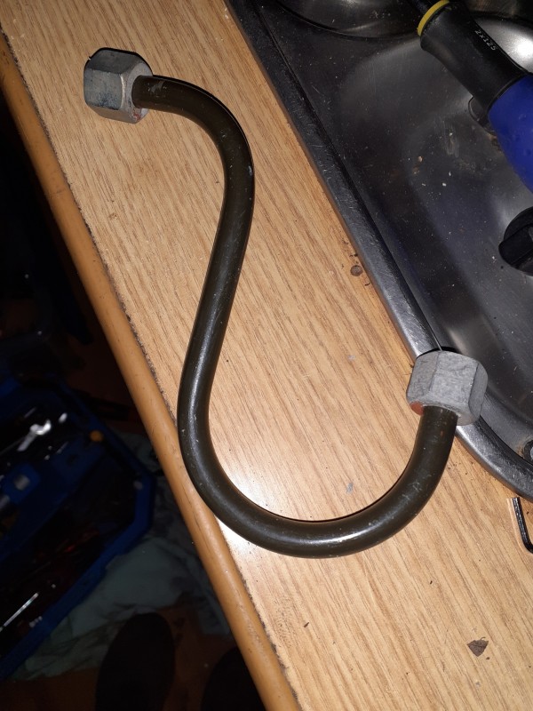

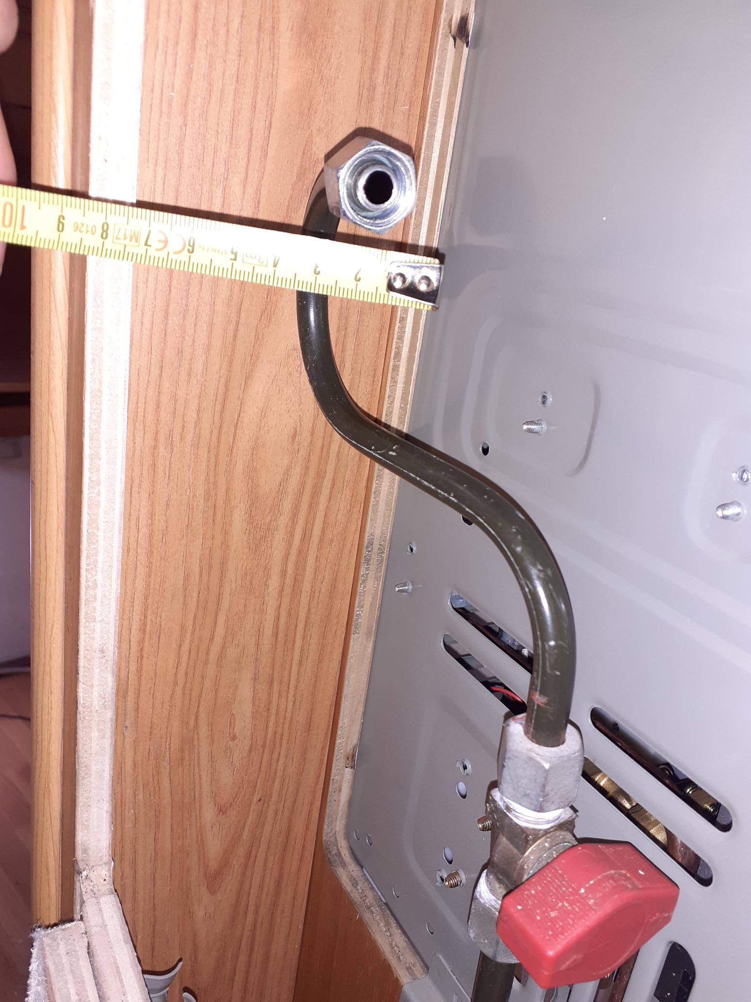

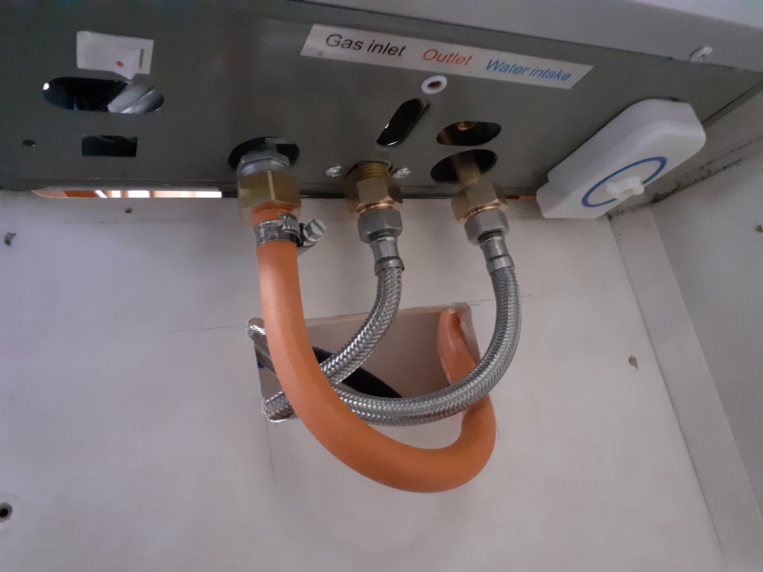

Mon seul problème maintenant, comment modifier la courbure de ce tuyau car évidemment, il n'est pas coudé comme il faut pour ce nouveau chauffe-eau ??
Messages : 7880
Message par blancoco » 21 mars 2024 19:50
Faut le chauffer en tout cas

Message par Raynie » 28 mars 2024 19:13
Je suis resté en mode tétine (c'est ce qu'il y avait sur l'ancien chauffe-eau). Il y a bien des tuyaux pour tétines NF qui se vendent encore en magasin.
ça chauffe, aucun souci.
Je m'emmerde un peu avec le tuyau d'évacuation..
